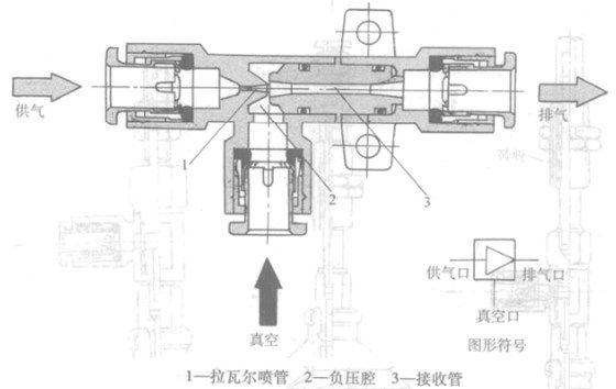

剖视图
剖视图
剖视图

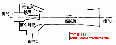

原理图

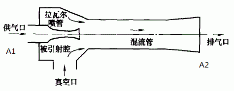

工作原理:
首先大家要复习下伯努利方程:实质是流体的机械能守恒。即动能+重力势能+压力势能=常数,公式为
得出推论:等高理想状态下,同一流体流动时,流速大,压力小。
同时,气体在低速状态下可近似认为是不可压缩气体,也就是理想气体,那么由单位时间内相同流量可以得出公式:
其中A1为进气口的截面面积,A2为排气口的截面面积;V1为进气口气流流速,V2为排气口气流流速,
故截面面积小流速大;
按不可压缩气体的伯努利方程可得
p1、p2为A1、A2处的压力,故当流速v1>v2时,p1<p2,当v1足够大时,p1会减小到大气压以下,p1<p0,从而会产生负压和吸力。

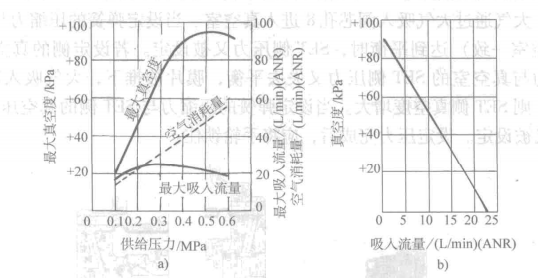

真空发生器有几个重要参数:
最大真空度:当吸气口完全封闭时,真空口内的真空度。
最大吸入流量:真空口向空气敞开时,通入的空气流量。
空气消耗量:通过供给喷管的气体流量。
以下是排气特性和流量特性曲线:
a为排气特性,b为流量特性,由曲线图得,为获得较大的真空度和吸入量,供给压力在0.25Mpa-0.6Mpa,最佳范围为0.4Mpa-0.45Mpa,使用温度在5-60°C,不得给油工作。
好,给大家分享下,有错的地方欢迎大家评论指出,共同学习进步。

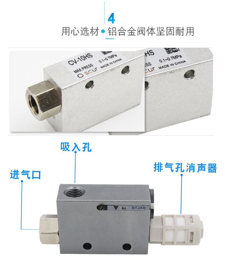

真空发生器还有两个关键参数:
能耗比
噪声
 楼主| 发表于 2018-12-7 13:45:11 | 显示全部楼层
ahway 发表于 2018-12-7 13:21
真空发生器还有两个关键参数:
能耗比
噪声
恩恩,我拆开了一个塑料的发生器,看到里面还有一块泡沫,应该是降低噪音用的,谢谢大佬
