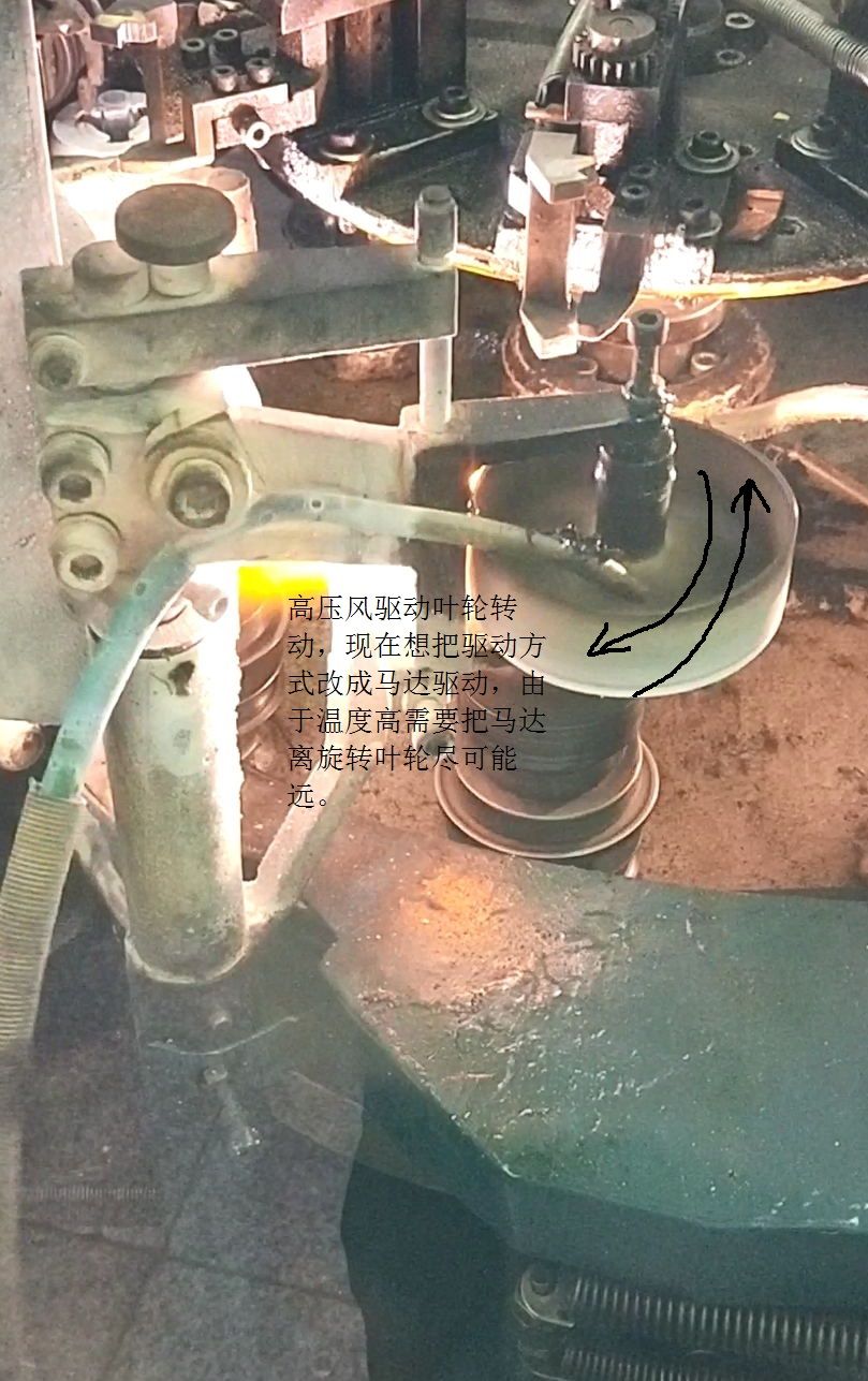

请教各位大师,这种结构可行吗?需要注意哪些问题

立柱轴那么小?
这个轴做一个台阶轴,中间尺寸比如取25,两边轴径取20,马达支架与被动同步带轮的支架 ...
非常感谢这么耐心解答,等我明天拍个视频放上来。。
发表于 2018-12-6 21:10:52 | 显示全部楼层
马达带动圆盘做什么?收缩玻管吗?如果是玻管缩口的话这样做并不理想,因为玻管本身转动,随着玻管缩口直径变小线速度变小,而马达速度恒定,这样缩出来的口恐怕会出问题!

确实要看到你完整的工况才好判断
发表于 2018-12-7 09:21:54 | 显示全部楼层
上工况吧
发表于 2018-12-7 13:07:59 | 显示全部楼层
这个偏心有点大噢

大概300度左右  发表于 2018-12-8 17:01
附近大概的温度知道吗  发表于 2018-12-8 10:03

是这样的,请问下您当时头灯生产线玻壳成型机构是什么样的结构呀?
发表于 2018-12-7 22:52:38 | 显示全部楼层
建议圆弧齿传送带,受力的效果会更好!
发表于 2018-12-8 23:11:52 | 显示全部楼层
压缩空气吹的,但是后来也取消掉了,就是滚轮随着玻璃转,这样与玻璃管的线速度最吻合。
