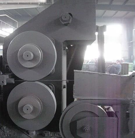

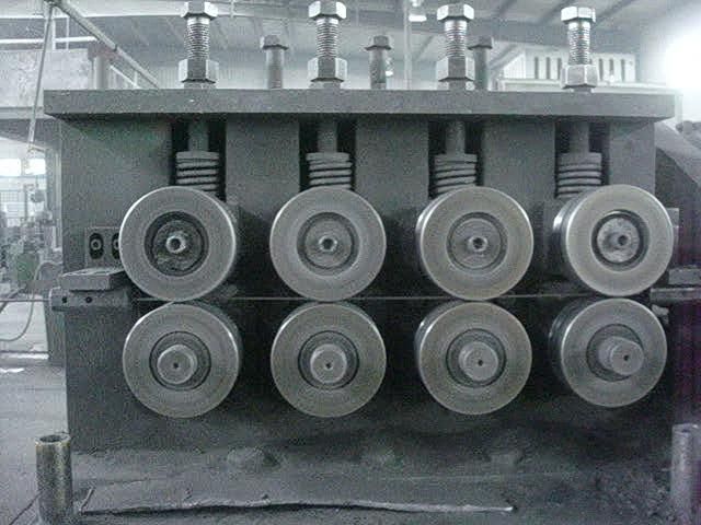

 楼主| 发表于 2009-8-16 14:25:59 | 显示全部楼层
34# qhwwqm   S2 ?' `+ Z! C. U" P4 r8 S, a+ H
发两张实际工作时照片(工作环境脏,见笑)

发表于 2009-8-16 22:15:12 | 显示全部楼层
楼主贴的图,是过去的老机型,还是你发明的新机型?

 楼主| 发表于 2009-8-17 07:51:46 | 显示全部楼层
36# yujie85117
6 U4 \+ B1 f7 r- h" C是新发明机型的图片。
