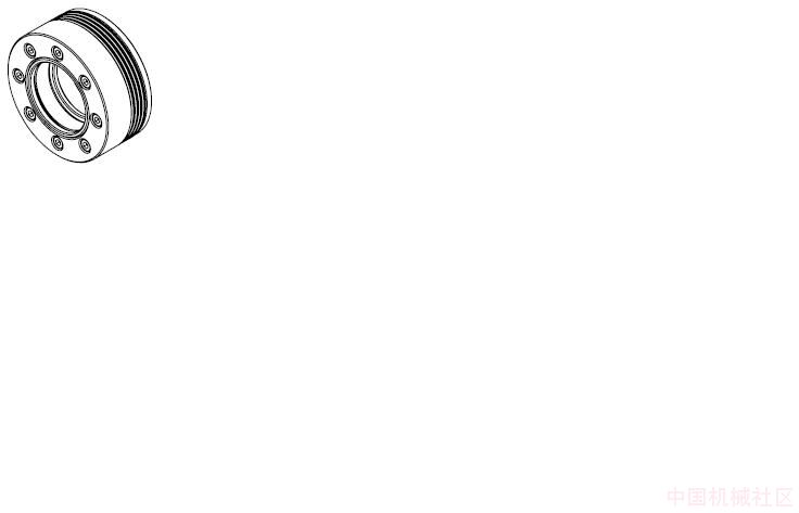

本人历经3年苦心钻研,研制出国产第一台高速切丝机(用于焊条生产),每分钟切丝根数高达1200!已接近日本,瑞典设备水平(1400根/分钟)!
# x5 \/ w. |# w. j" r每台制造成本(含机械和电器)只有国外的1/15,功率是国外的1/2。现已制作并普及15条生产线,粗略统计每年至少节省1000万人民币!
  L: {7 ^9 J0 G, _, L; h2 o6 f! a因保密原因,整机图片不能贴上去,贴个零件图片吧。- ^; F+ b! U6 r% }
   在这里,要感谢论坛和各位网友,因为他们曾经帮助过我。

旋转切断?多两个图学习下

是仿造老外的吧,实话实说了
 楼主| 发表于 2008-11-12 21:37:38 | 显示全部楼层
没有实物参考,是参照录相、产品样本简介资料;原理上是一样的(所有高速切丝机目前都是这样的,将来可能会有新原理出现),但在传动方式,机构设置上等方面有巨大不同。最大的优点是与本土实际结合得十分完美。
发表于 2008-11-12 22:57:50 | 显示全部楼层
搂主使用了滚剪,飞剪的一种。1200次/分钟的速度也挺快的。祝贺一下!
