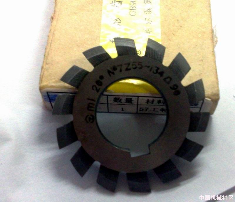

谁能给我订做这把1模7号伞齿轮铣刀啊??要求整体合金制造,刀具的各参数请自己查书,订货数量一百片

你的照片刀具是什么材料的?还能找哈尔滨的刀具厂做吗?
 楼主| 发表于 2008-10-20 14:10:25 | 显示全部楼层
照片上这把是HSS做的,全中国暂时我只知道上工,重庆刀具,哈一工三家有生产齿轮铣刀的

这些不是常规刀具,能做的的厂家很多,只是市场上现货规格齐全的就这三个厂家而已,我在江苏常州的中国合金制造基地随便就可以找到厂家帮我订做了

不需要定做 德国LMT 集团 旗下 fette公司有标准品 m=1 直径50 心轴16  粉末冶金高速钢材质
% m& }6 e/ y9 b9 i切削速度45m/min 每齿进给在0.04-0.07mm之间。
