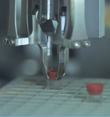

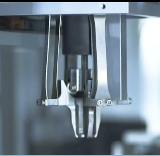

发表于 2019-1-11 16:00:24 | 显示全部楼层
老铁yy 发表于 2018-12-7 14:50
能发张示意图参考一下吗
如图
1
1
2
2
 楼主| 发表于 2019-1-14 13:05:40 | 显示全部楼层
发表于 2019-1-14 14:52:16 | 显示全部楼层
涨姿势
发表于 2019-1-14 14:53:30 | 显示全部楼层
但是没有 看明白,能加个解说吗?

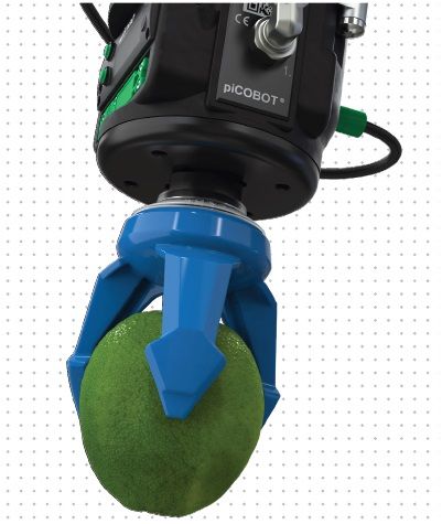

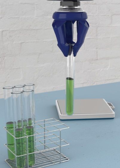

发表于 2019-7-1 16:10:26 | 显示全部楼层
更新一下:PIAB 最新的piSoftGrip软爪可以轻松实现,选择ES节能真空发生器(piCompact或piCOBOT),真空到达后不消耗压缩空气:
