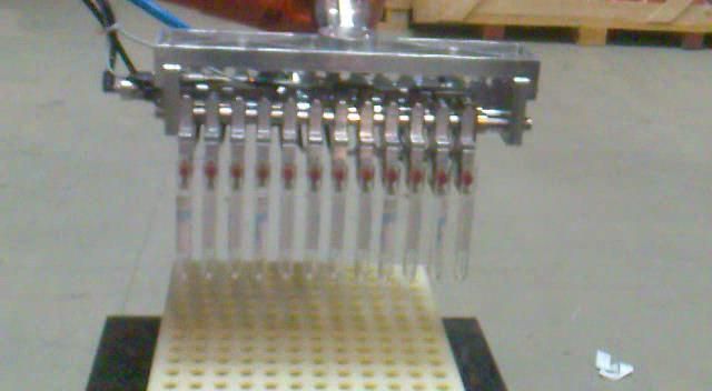

电磁铁提供动力,不考虑电机,有参考或推荐的做法吗,第一次尝试做

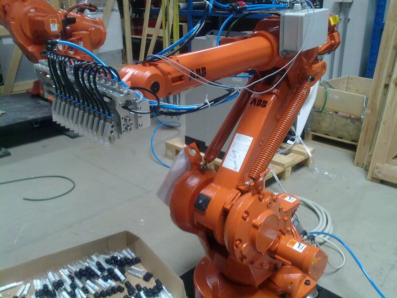

不是一个气爪就能搞定的事吗?

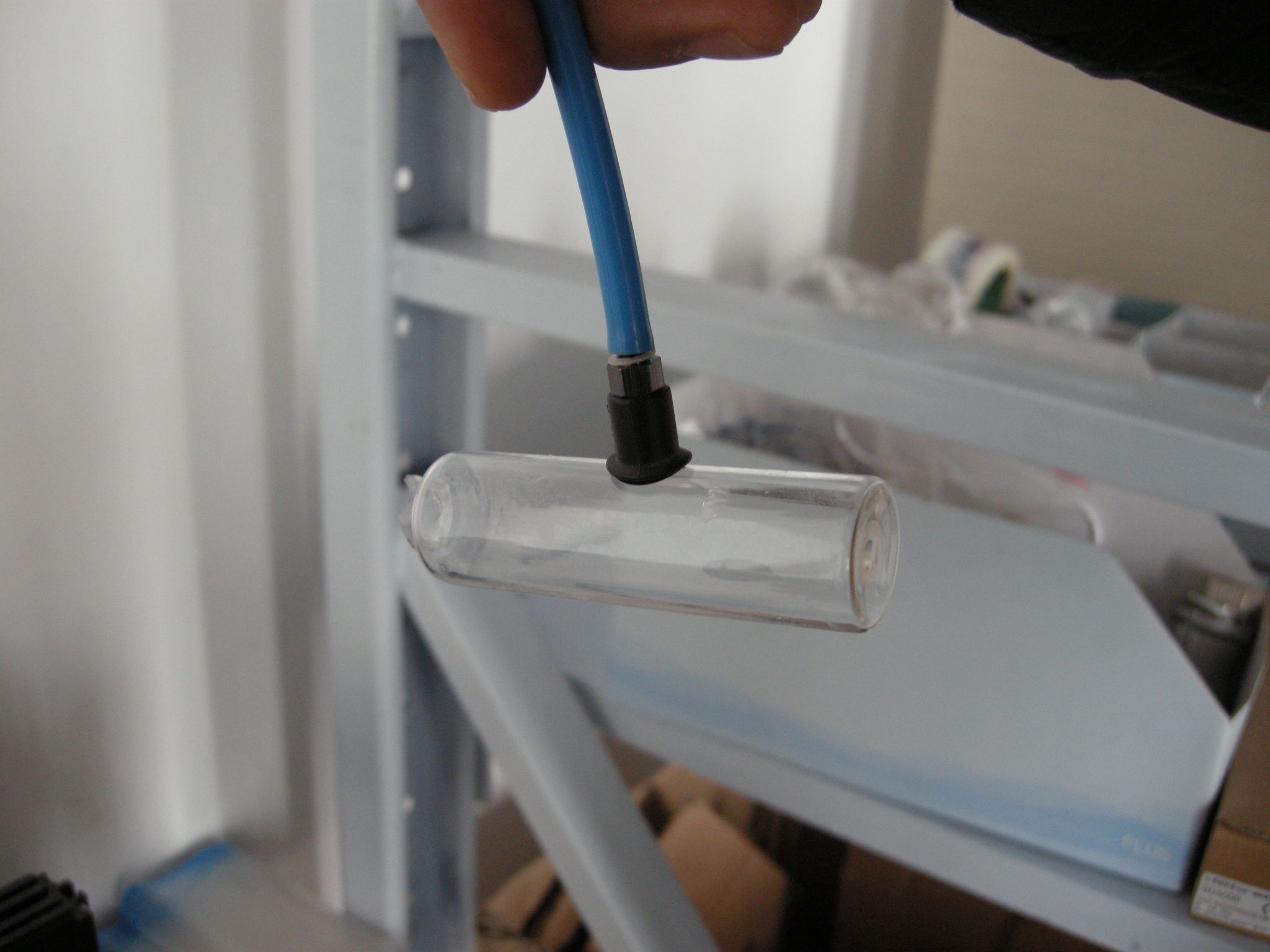

发表于 2018-12-6 10:02:28 | 显示全部楼层
真空可以解决:
threetigher + 1 热心助人,专业精湛!
发表于 2018-12-6 10:04:10 | 显示全部楼层
为何局限于电磁铁?

为何局限于电磁铁?
医院、实验室用,动力源受限制
 楼主| 发表于 2018-12-7 13:22:50 | 显示全部楼层
ahway 发表于 2018-12-6 10:02
真空可以解决:
非常感谢 很好的思路
发表于 2018-12-7 14:37:23 | 显示全部楼层
可以啊,我们刚做了一套,而且是低温下使用;电磁铁直线运动,夹爪靠多个弹簧片连接支撑,电磁铁吸合时,会把夹爪顶开,在加上个向下的运动,到达指定位置后电磁铁断电,靠着弹簧片弹力就能把试管夹住了;
