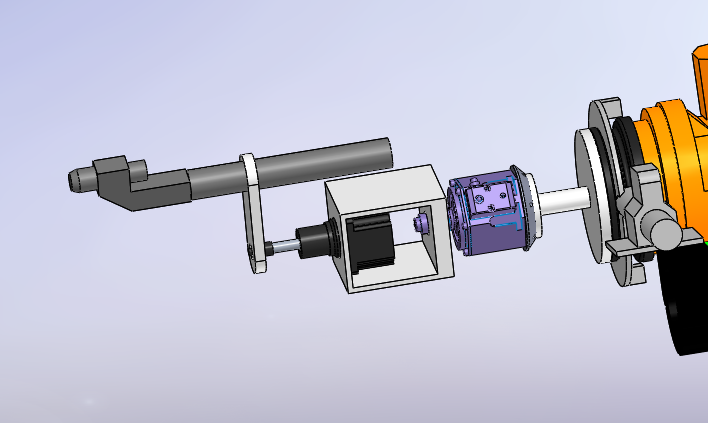

机器人末端的直线运动装置

 楼主| 发表于 2018-12-3 10:42:21 | 显示全部楼层
各位大侠,小弟用直线电机的形式做了一种方案,担心这个安装形式电机会受到径向力。
但这却是我想到的方案中最精简最小巧的一种方法。请问各位这个有什么缺陷吗,或者说
有其他更好的方式?
图中最前面是焊枪,焊枪后面有长长的线缆,图中没有画出。黑色的是电机,紫色的是传感器。
这个从左到右的安装顺序不能改变。
我只需要50mm的行程。5kg的负载。请各位大侠帮忙,谢谢!
发表于 2018-12-3 11:23:00 | 显示全部楼层
直接带直线电机前面焊接部位不会转吗,可要加个直线轴承
