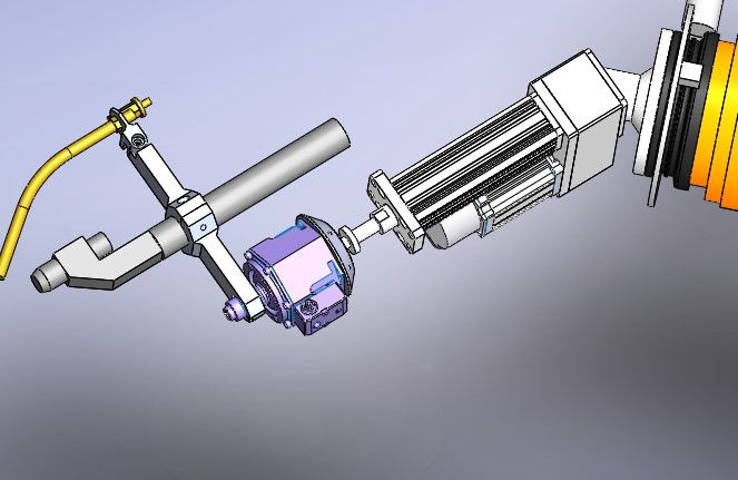

各位大侠:
小弟有一难题请教。
想在机器人末端设计一个直线运动装置,行程50mm,负载最大10kg,因为是机器人运动,运动形式或垂直或水平
或者各种角度的倾斜,如果用直线电机会不会产生径向力?如果采用这种结构,有没有什么方式可以避免这个问题?
之前设计过一套电缸结构,如下图。运动完全能够实现,但是整个结构有些笨重,我希望改进一下,尽量小巧一点。
不知道各位还有什么好的方法请小弟借鉴?

看着像自动送丝氩弧焊接设备
这种直线运动装置如果觉得直线模组体积大,偏重,可以自制
结构参照直线模组,缩小尺寸,材质以铝合金为主
对,就是觉得模组体积大,想尽量精巧,所以才考虑用直线电机。  发表于 2018-11-30 08:39
高手!很接近了!您有什么建议吗?  发表于 2018-11-29 16:07
发表于 2018-11-29 16:18:58 | 显示全部楼层
中间紫色的装置不知起什么作用?
图中紫色装置与电缸的连接方式还需要加导向的,结构不稳
如果空间许可,直线模组的滑块可与紫色装置直连,运动起来会稳定很多
紫色是传感器。现在想把它先与机器人相连,再接电缸或者直线电机。位置需要调整一下。  发表于 2018-11-30 08:41
发表于 2018-11-29 16:30:17 | 显示全部楼层
应该加装直线滑轨,紫色的估计是压力传感器吧
正解  发表于 2018-11-30 08:42
正解!  发表于 2018-11-30 08:31

固定位置改成轴端法兰嘛
发表于 2018-11-29 21:40:25 | 显示全部楼层
有成套模组可以直接选用的,但结构千万不要偏心。
前段时间去上海工博会 好像有看见过中空的电机,里面套个带键槽的丝杆螺母,丝杆固定在机器人上,电机直接跟焊枪连接,机构会小很多 可惜没去拿样本  发表于 2018-11-30 10:25
成套模组当然没问题,但就是太笨重,空间占用较大。想找到一个更精巧的办法!  发表于 2018-11-30 08:45

 楼主| 发表于 2018-11-30 08:44:30 | 显示全部楼层
xue428032 发表于 2018-11-29 22:29
好奇的是  让机器人末端直接走直线不行吗  干嘛多此一举
机器人操控焊枪行走。但是遇到焊接低点或者高点,可以通过简短的直线运动调节焊枪。你可以叫他弧长跟踪。
就是说轨迹固定 通过末端直线运动机构补偿是吧?追踪是程序还是相机?  发表于 2018-11-30 10:22
