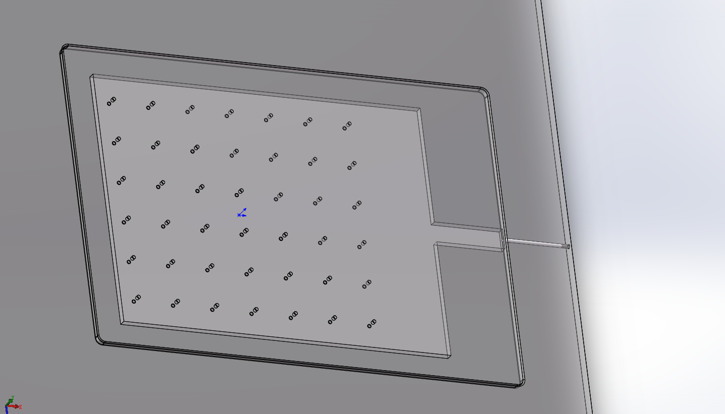

楼主: 看前方
板设计问题
发表于 2018-11-29 17:14:47 | 显示全部楼层
猜测应该是两块板拼焊的吧
发表于 2018-11-30 10:39:19 | 显示全部楼层
参考流化桶
发表于 2018-11-30 11:02:32 | 显示全部楼层
看外部结构 楼主想问的应该是怎么加工的 使气管接头与小孔贯通把?
发表于 2018-12-3 18:55:57 | 显示全部楼层
感觉是背部铣槽然后钻通孔后再盖死
 楼主| 发表于 2018-12-6 11:19:08 | 显示全部楼层
感谢各位大佬的回复,最近几天挺忙的,没来的及回复,现在找到方法了,我发的这个图是我想的办法,这个是方法第一,主要问题是可能会漏气!现在跟加工商联系了一下,他们直接用旋风钻纵向和横向钻穿,然后小通气管打一半深来连通,我看到有大佬提到这个方法!
再次感谢各位大佬------@所有 出点子的大神们
 楼主| 发表于 2018-12-6 11:21:50 | 显示全部楼层
因为现场只能看到上表面,所以我就画了上面这个图,实际是我设想的背部构造!
现在加工厂那边给的方法是不用背部挖槽,再密封,而是直接侧面打通孔,再用堵头把两端堵死!
感谢各位!
