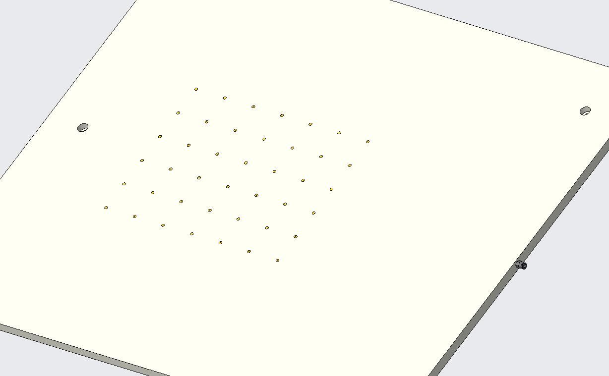

如图,这块大板1米见方,中部靠前有42个小气孔,间距60mm,小气孔直径0.5左右,进气口在后面,有个气管接头!
从外部看,这气孔是用铜柱开好小气孔然后镶进大板里面,那么求问,板背部是用的什么样的结构来连通这些小气孔和进气口的
大板从外面看,看不到螺丝孔,背部如果有板固定的话,螺丝孔可能是没有打穿或者干脆就没有用螺丝固定

发表于 2018-11-29 10:31:36 | 显示全部楼层
如果孔后面还有一块板就好解释了,其他想不到怎么加工

发表于 2018-11-29 13:50:14 | 显示全部楼层
楼主你表达能力有问题,后部焊接一个带法兰的罩子400*350左右,可拆卸,罩子上部焊接一个接头连接起源
发表于 2018-11-29 14:20:05 | 显示全部楼层
侧面有贯通两边的孔
发表于 2018-11-29 16:05:46 | 显示全部楼层
我见过两块板掏坑后再焊一起。
发表于 2018-11-29 16:34:44 | 显示全部楼层
我觉得拆两个零件来,背面挖槽,加密封条,用盖板压住即可。
