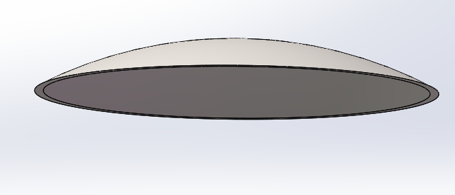

 楼主| 发表于 2018-11-27 10:36:31 | 显示全部楼层
是这个样子的,类似于封头
然后我们单位人告诉我直接测量弧长,就是圆的下料直径
发表于 2018-11-27 11:17:03 | 显示全部楼层
2楼说的参数是对的,这个图按0.5的折弯系数展开与实际相符。
发表于 2018-11-27 11:29:14 | 显示全部楼层
楼主这个图应该是个“碗”吧。
不是简单的卷板。
对对  发表于 2018-11-27 12:29
发表于 2018-11-27 11:40:52 | 显示全部楼层
这种是浅拉深,要试刀口的
发表于 2018-11-27 11:44:55 | 显示全部楼层
这货更适合旋压,弧长差不多。
发表于 2018-11-27 17:22:14 | 显示全部楼层
你是算中性层的面积吗?
发表于 2018-11-27 20:28:52 | 显示全部楼层
这个最好用AUTOFORM来展开。
发表于 2018-11-27 23:09:23 | 显示全部楼层
封头,不同的成形方法,比如模压或旋压,下料尺寸也不一样。
不是封头,就是类似封头。但你说的有道理  发表于 2018-11-28 13:40
发表于 2018-11-28 12:47:59 | 显示全部楼层
sw可以展开啊,找找这方面的资料吧,我一个圆台面都展开了,然后也验证了,没问题
这个是一个圆板直接压成型的  发表于 2018-11-28 13:41
