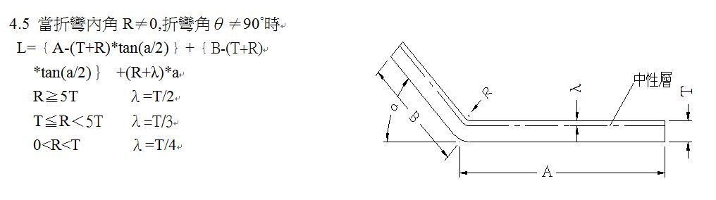

发表于 2018-11-27 09:06:18 | 显示全部楼层
这个是我公司的展开计算公司,你参考一下。

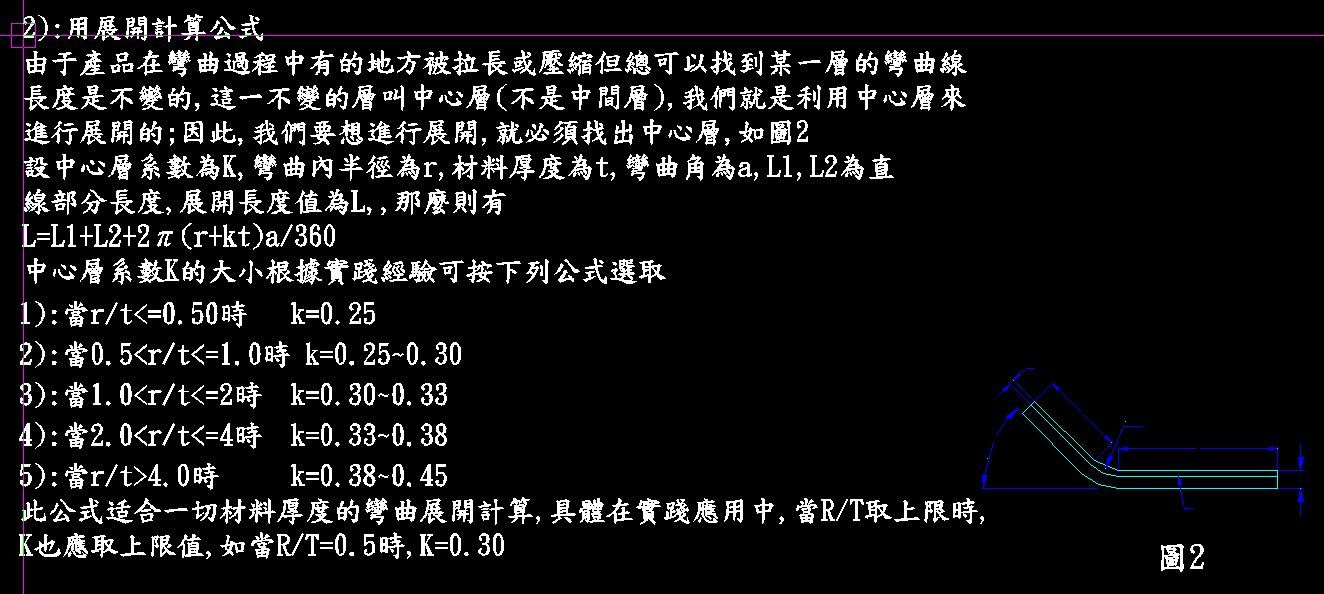

发表于 2018-11-27 09:17:41 | 显示全部楼层
这个可能更直观。L1,L2是直线段,不用管他。后面的就是弧形展开公式,a是角度。
发表于 2018-11-27 10:11:08 | 显示全部楼层
系数表,网上不知道有没有。R/T计算值有对应的系数。成型之后的两端也不会像你图上画的那样,应该是有倾斜角度。这样的成型工件,首先你要下一块仿型板,用于折弯检测用。这个弧形是没办法折弯的,必须用R刀模一刀一刀赶出来。你在下料之前,就必须用激光划线(折弯轨迹),让工人按照你划线的位置“赶”。系数是0.5肯定不会小的。赶成型之后,再确定是不是符合要求。这样的产品,一般都没什么公差要求,只要安装不干涉即可。首件试制之后,可以根据产品要求适当更改下料尺寸。而且,两端小于下模1/2的尺寸是无法折弯的!记住了。
