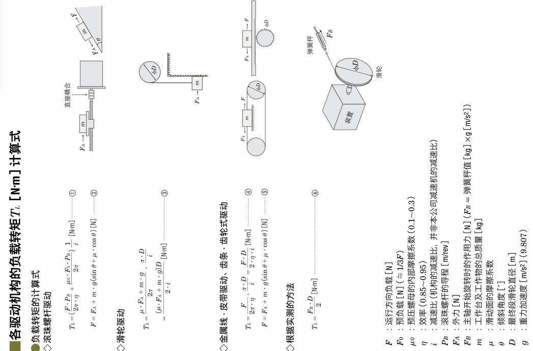

求滚珠丝杆配装的直流伺服电机计算
 楼主| 发表于 2018-11-26 16:27:27 | 显示全部楼层
速度:Vl=1m/min
滑动部分质量M=50kg
丝杠部分长度LB=0.8m
丝杠直径DB=0.016m
丝杠导程PB=0.005m
连轴器质量MC0.5kg
连轴器直径DC0.055m
摩擦系数μ=0.1
移动距离L=0.5m
机械效率η=0.9
定位时间t=3s
加减速时间比A=25%
外力FA=0N
移动方向与水平轴夹角a =45°
其他常数
G=9.8m/s
pi=3.1416
丝杠密度ρ=7900kg/m3
1)速度曲线
加速时间
t0=
t*A
0.75s
2)电机转速
NM =
Vl/PB
200rpm
3)负荷转矩计算
轴向负载
F =
FA+file:///C:\Users\ADMINI~1\AppData\Local\Temp\ksohtml\clip_image6149.png
381.1311278Nm
file:///C:\Users\ADMINI~1\AppData\Local\Temp\ksohtml\clip_image6150.png
负载转矩
TL =
=0.336993117Nm
4)克服惯量的加速转矩计算(也称做:启动转矩)
直线运动平台与负载惯量
JL =
file:///C:\Users\ADMINI~1\AppData\Local\Temp\ksohtml\clip_image6151.png
3.16627E-05kgm2
滚珠丝杠惯量
JB =
file:///C:\Users\ADMINI~1\AppData\Local\Temp\ksohtml\clip_image6152.png
4.06629E-05kgm2
连轴器惯量
JC=
file:///C:\Users\ADMINI~1\AppData\Local\Temp\ksohtml\clip_image6153.png
0.000189063kgm2
总负荷惯量
JL=
JL+JB+JC
0.000261388kgm2
启动转矩
TS=
file:///C:\Users\ADMINI~1\AppData\Local\Temp\ksohtml\clip_image6154.png安全系数S=2
0.008555989Nm
5)必须转矩
必须转矩
TM=
(TL+TS)*S电机惯量JM=0.000045kgm2
0.691098213Nm

老铁,F算的有问题吧

首先,你的公式计算是没有问题的。
其次,问题在于转速。从经验上来讲,1605的丝杆貌似跑不到3000RPM,而你速度本身要求就不高,所以电机额定转速3000RPM是有多的;
但是,貌似直流无刷电机的扭矩会跟着电机转速降低而降低(和常规的伺服电机相反,我也没用过无刷的),所以建议你再跟电机厂商了解一下具体扭矩曲线。
其实在你对速度没要求的时候,就已经很简单了。只要马达的扭矩大于图片里的“负载转矩:0.33NM”,你的马达就能带动工作台。所以你只需要考虑速度的问题。
