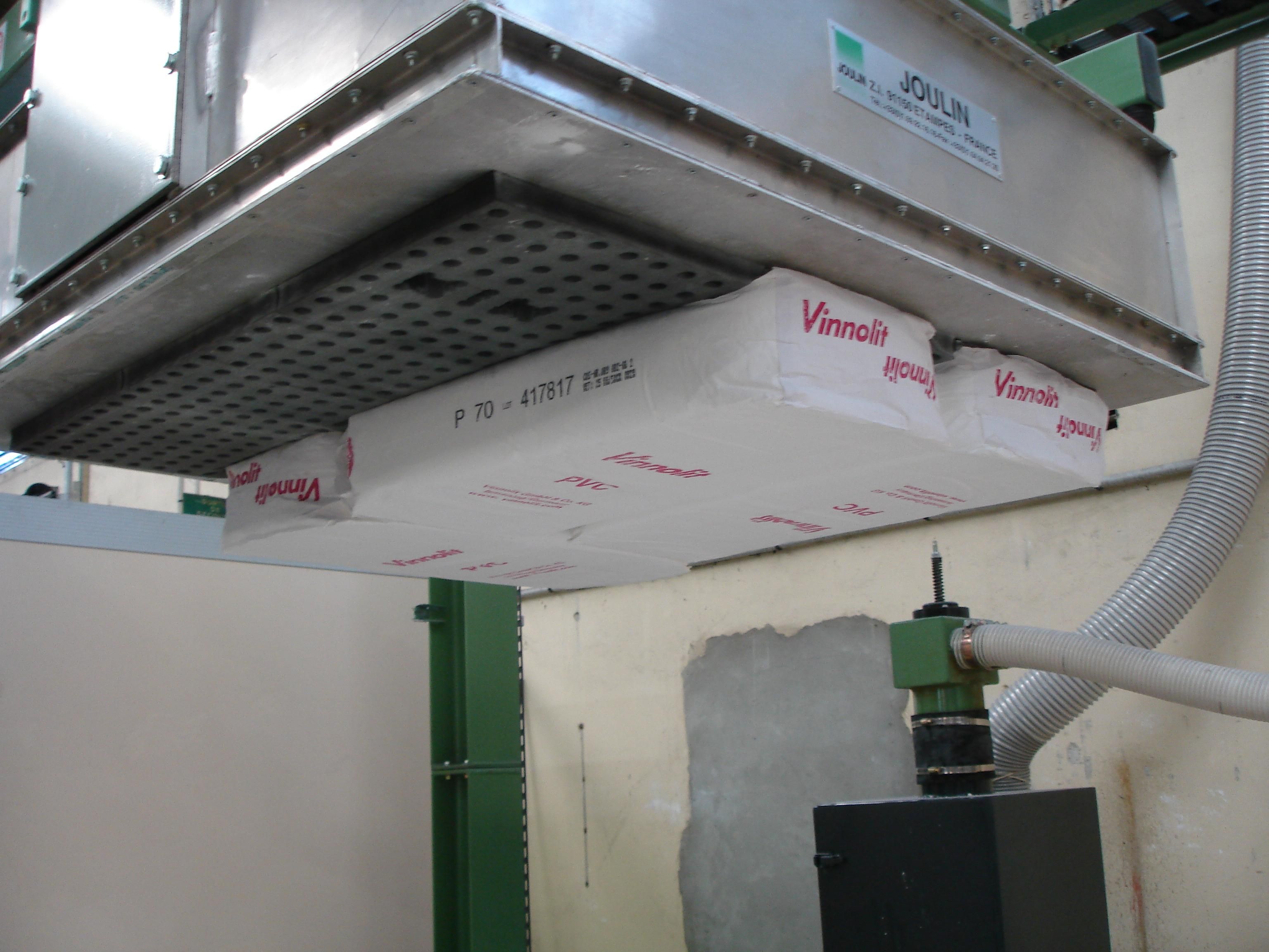

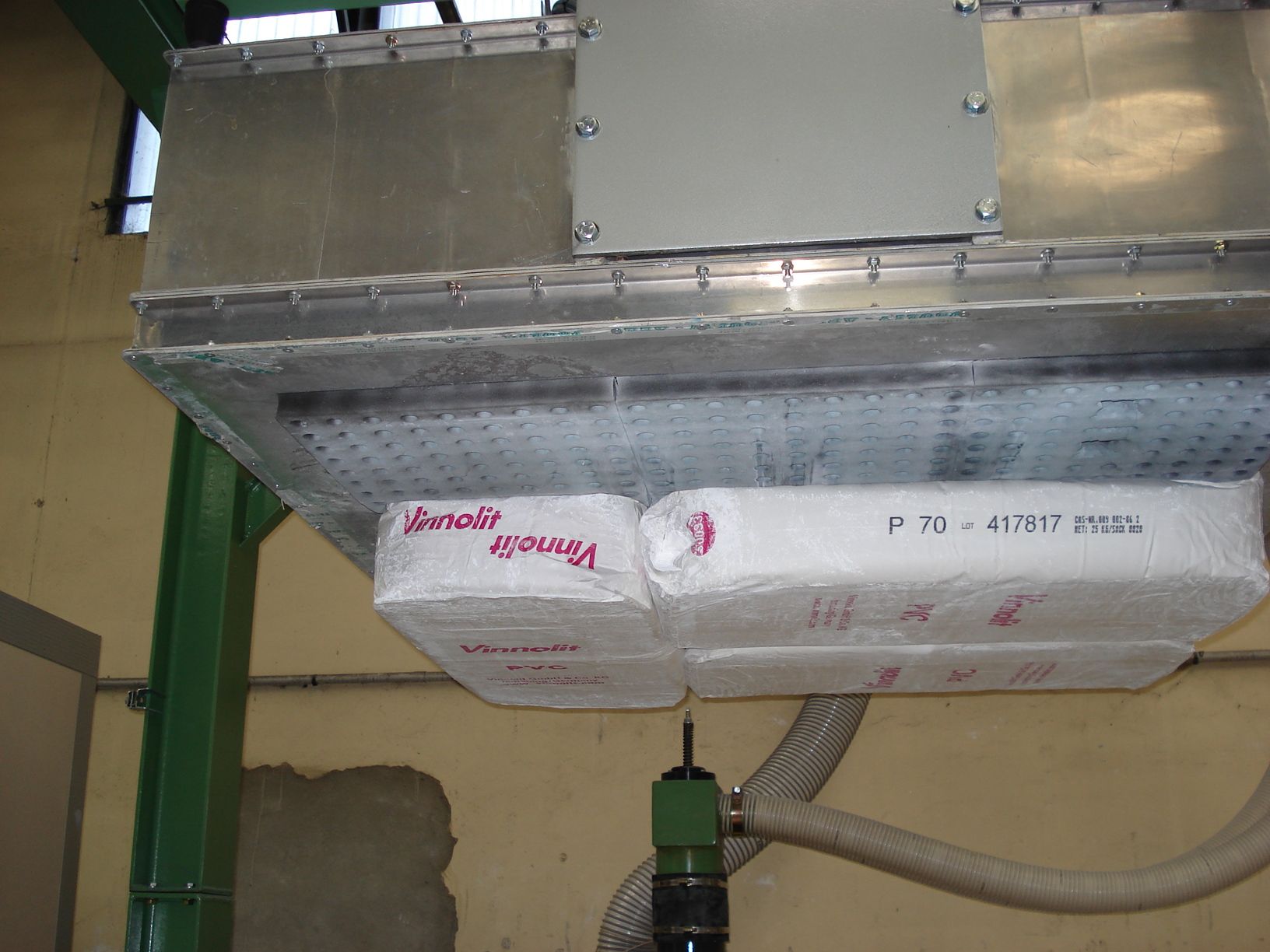

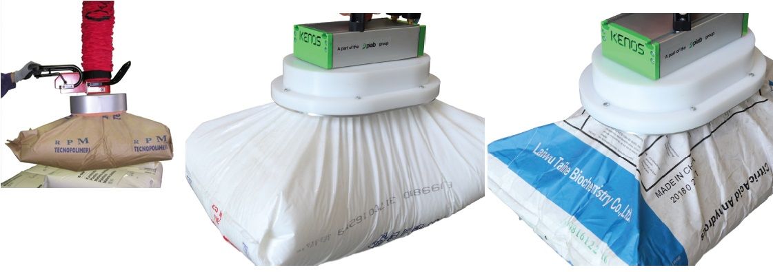

全自动化就加视觉或者定位准确一下,至于抓取问题,箱子、袋子只是配套的吸头有差异而已:
 楼主| 发表于 2018-11-23 15:59:19 | 显示全部楼层
我这个项目中不是一个袋一袋抓取的,是一整垛(一层5包,共8层,40包),一起堆垛的,仓库里已经是这样的垛型了。因为必须要将46吨货物在3-4小时内全部码进一节车厢,所以一袋一袋码垛效率太低。
发表于 2018-11-23 16:37:45 | 显示全部楼层
fanny0702 发表于 2018-11-23 15:59
我这个项目中不是一个袋一袋抓取的,是一整垛(一层5包,共8层,40包),一起堆垛的,仓库里已经是这样的 ...
46吨货物,3~4个小时。就算4个小时吧,每小时11.5吨,每分钟191.7Kg,按200Kg评估。
一层5袋,共8层,每垛重量1吨,每袋25Kg。如果单包拆垛、码垛,单包时间不到8s,因此只能采用整层码垛、拆垛。如果袋子的包装较好,袋状物料有类似的案例,但顶部的大吸具需要配龙门架或者机器人,火车车厢,我不认为有足够空间:

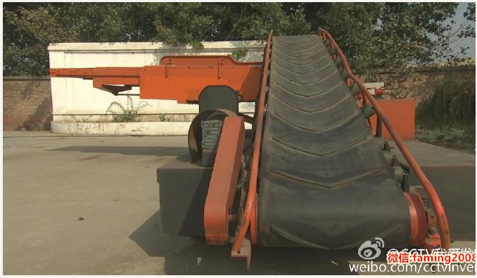

嗯,车厢狭窄是一个最难攻克的问题,也是一个壁垒。国内有很多火车车厢装卸货的实际应用设备,都是做成可伸缩和转向的皮带线,直接伸到车厢内部,一袋一袋输送进去,同时需要人工辅助码垛。
但是客户不同意这种方案  发表于 2018-11-23 17:23
那不就是类似我提供的Vaculex  发表于 2018-11-23 17:20
