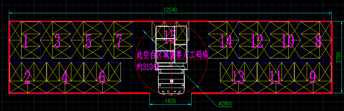

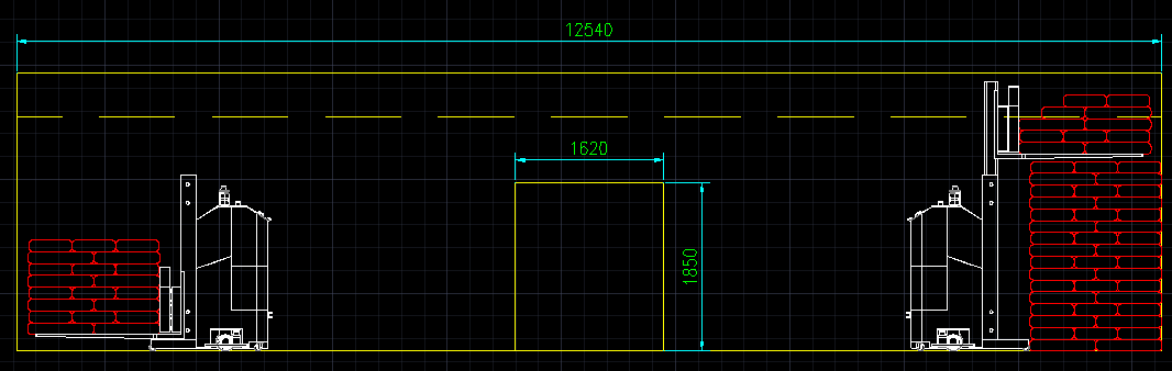

目前我司签约了一个合作研发项目,需要开发一套设备,将已码垛成型(垛型:一层5袋,共8层,每垛重量1吨)的袋装产品(颗粒物)通过码垛设备整齐地码放进火车车厢内。火车车厢宽度2.75-2.8米,每节车皮长度12.5米,火车门宽度1.62米,高度1.85米,车厢与月台之间的间隙330mm,车厢门比月台高150mm。要求待码垛的袋装产品先去掉托盘后再码进火车车厢内,每节车厢要码46吨,共计1840包。如果到最后一节车厢46吨没有码放完,需要重新码垛。
目前公司领导的初步设计方案是用叉车式AGV进行码垛,AGV在车厢内运行,AGV必须可以全向运行。考虑到车厢内部空间比较狭窄,AGV的转弯半径必须小于车厢内部宽度。但是很多工程师不认可用AGV这种方式来码垛,转弯半径太小,会导致AGV重心不稳,况且自己也没用制作叉车式AGV的经验和资质。按照公司领导的意思和决心,估计这个项目是肯定要研发的,机械设计部分的工作也可能会落到我的头上,我现在真的大脑空白,没有任何的思路。
我是在想,除了AGV,是否还有更好的码垛方式呢?

忘记还有一个硬性条件没有说了,整个作业过程需要装33节车皮,需要在3-4小时内完成
发表于 2018-11-23 12:35:18 | 显示全部楼层
AGV用麦轮呢要是?
 楼主| 发表于 2018-11-23 13:11:56 | 显示全部楼层
李二洋 发表于 2018-11-23 12:35
AGV用麦轮呢要是?
可以采用麦克纳姆轮,但是麦克纳姆轮的负载要3吨左右,这么大负载的轮子直径会很大。最关键的还是整个车子的重心问题,另外还有我没有设计AGV的经验啊

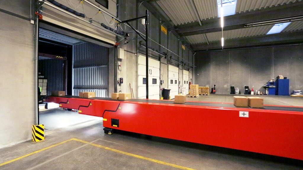

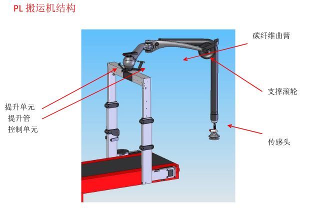

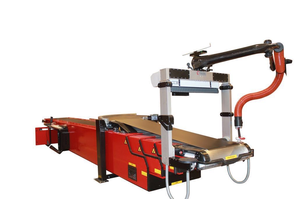

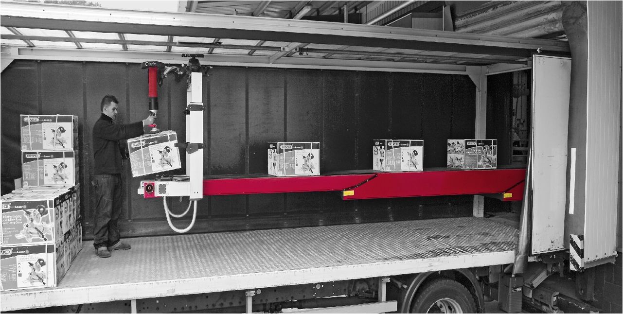

推荐PIAB  Valuex PL装卸系统: Vaculex.jpg
发表于 2018-11-23 14:53:41 | 显示全部楼层
费这么大劲儿,结果客户说改用半封闭式的火车了。。。。。。。。
另外,非得转弯这么麻烦?参考下挖掘机的回转结构
谢谢你发的图片,但是我们的这个项目要求全自动化装车,而且火车车厢只有一个进出的门,物品是用编织袋装的颗粒物,不是类似于纸箱这种规则的物品。
