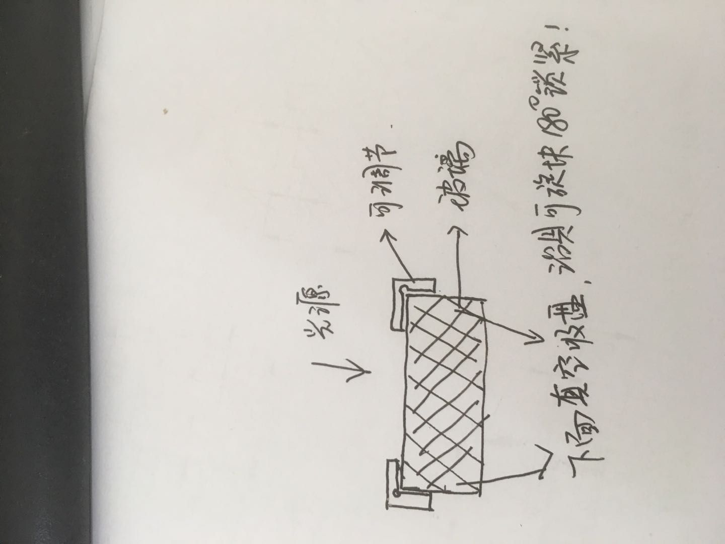

菜鸟一只,一个小治具,求教各位大侠了!
 楼主| 发表于 2018-11-23 08:37:08 | 显示全部楼层
远祥 发表于 2018-11-22 21:03
楼主的产品压紧如何考虑的呢?
不用压紧,放进去就行了。。。。
发表于 2018-11-23 08:49:29 | 显示全部楼层
UV光固区域是多少?精度要求高不高?个人不建议这种搞法,放不到位玻璃就压碎了。限位两个角就好了,下面最好采用真空吸附固定!
 楼主| 发表于 2018-11-23 08:55:01 | 显示全部楼层
guan2016 发表于 2018-11-23 08:49
UV光固区域是多少?精度要求高不高?个人不建议这种搞法,放不到位玻璃就压碎了。限位两个角就好了,下面最 ...
如何真空吸附?还请稍微详细一点....
发表于 2018-11-24 10:09:47 | 显示全部楼层
瑞香 发表于 2018-11-23 08:55
如何真空吸附?还请稍微详细一点....
看图
