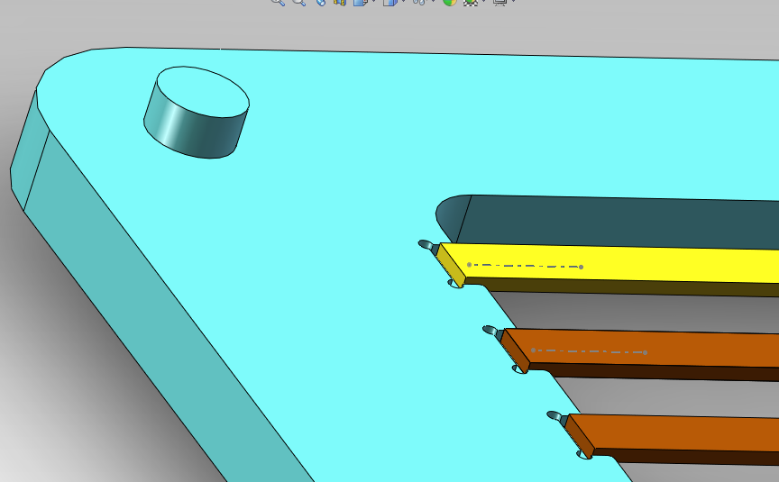

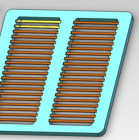

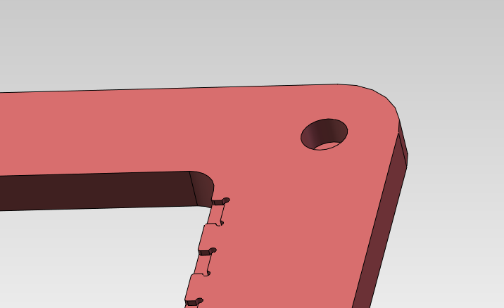

请教一下大侠们一个问题:
我这个是个小治具
就是弄一个放小玻璃的治具,治具材料为铝6061,玻璃两面需要照UV光
玻璃尺寸38.5(长)x2mm(宽)x0.5mm(高度),就是图中的黄色和棕黄色
现在的想法是弄两个差不多的治具两面,但有一个是加导位住的,一个是挖个导位孔这样子,
问题1:如果导位柱直径为5mm,导位孔直径为5.1mm是不是就可以了?
然后照完一面光一个,翻面,将玻璃沉落在另一面治具中
治具中挖的槽长度为39mm,宽度为2.3mm,深度是0.4mm
问题2:请问各位大侠,翻面会存在玻璃还在另一面治具中的问题吗?
或者这种想法有什么潜在的其他问题吗?比如会不会没定位好,压坏玻璃?
问题3:槽的尺寸合理吗?
谢谢各位大侠了!
图1
图1
图2
图2

发表于 2018-11-22 09:58:25 | 显示全部楼层
我之前给华为手机厂做过一个手机摄像头擦镜片的工装,镜片装之前要把两个面都要用酒精擦一下,不能用手拿着翻面,就做了类似这样一个治具,手工放上去擦完这个面再把治具整体翻过去镜片掉到另一个面,最后用手动吸盘把镜片拿走

发表于 2018-11-22 10:37:31 | 显示全部楼层
首先应该保证两套夹具之间的定位准确,夹具叠起来之后,不能有晃动
如果翻面之后对玻璃的定位没有要求,可以像你说的把第二套夹具的槽开大,但是槽深度要大于玻璃厚度,保证玻璃可以完全落入另外一套夹具但是单边0.15的间隙小了点,如果定位允许,可以考虑放大一些
 楼主| 发表于 2018-11-22 10:44:08 | 显示全部楼层
如果翻面之后对玻璃的定位没有要求,可 ...
嗯嗯,定位是没有需求的,宽度2.3mm太小了的话,2.5mm是不是差不多了,还是要放到3mm比较好呢?
我治具两面的槽深都是一样的
都是0.4mm,不知道会不会不好,会不会没定位好,压到玻璃呢?好困惑。。。
定位住直径3,高度1.5mm,定位孔直径3.1,深度2mm
发表于 2018-11-22 12:28:44 | 显示全部楼层
我治具 ...
如果你两个夹具之间的相互定位能保证的话,第二个夹具再把槽做大,基本不用担心会压到
你这个夹具上的产品间隔很小,目测也就2mm的肉,第二套夹具槽宽我建议至少比第一套单边大0.5mm,并且两套夹具的开槽尺寸都要严格控制公差,否则这0.5mm根本不够用
关于定位,要保证精确定位,至少需要两颗销,一个圆柱形,一个菱形,另外一套夹具放定位套
