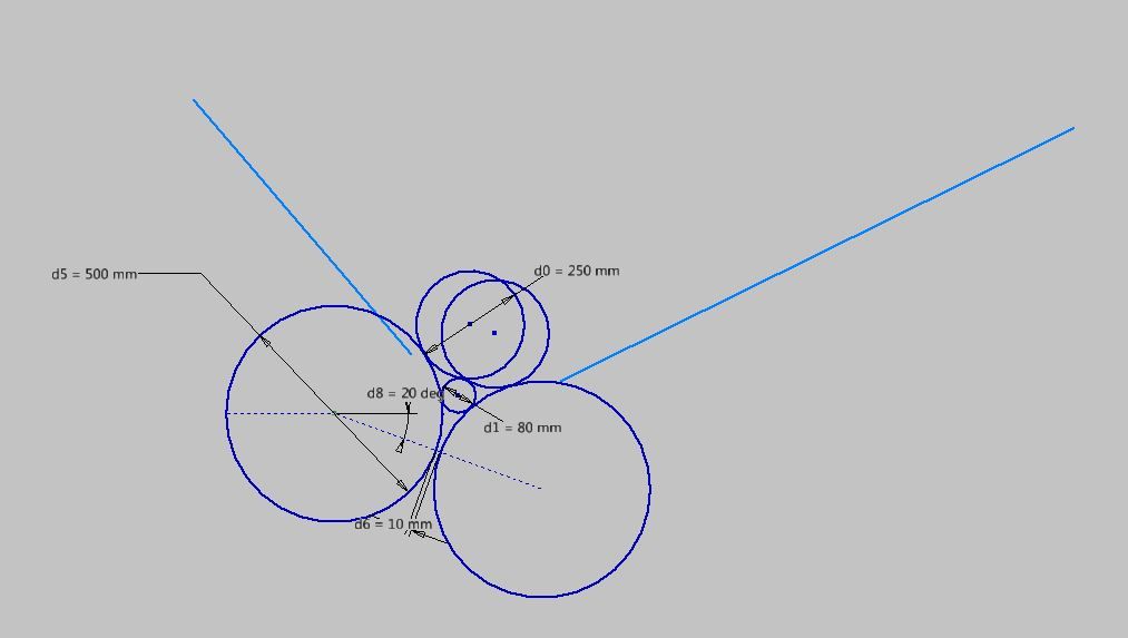

直径不一样的木头 放在框里一个个自动落料
 楼主| 发表于 2018-11-21 19:05:04 | 显示全部楼层
Cavalier_Ricky 发表于 2018-11-21 06:43
长度范围呢?一根一根弄出来后,要干嘛?
长度固定的2.5米   落下来想通过滚筒线啥的输送到切割机器上
 楼主| 发表于 2018-11-21 19:32:32 | 显示全部楼层
能具体点不 ,直径不一样的 ,长度倒是固定的 ,大神
发表于 2018-11-21 21:06:50 | 显示全部楼层
还是要先分类,便于控制!自动化是需要条件的!
发表于 2018-11-22 02:19:43 | 显示全部楼层
如果木材表面允许略微的刮痕,可以试试下面示意图中的机构。
1)2吨卡车从右侧卸料,哗啦啦倒下去。
2)下面两个大滚筒都是逆时针转动,左侧滚筒的转速高,右侧的滚筒转速慢。(这样就不夹料了。)
3)左侧的滚筒,表面有大螺距螺纹。
4)整个机构,出料侧略高(十度左右?)。
5)最下面的棍子,会向出料侧移动。
6)把那根儿露头的棍子,一边转动一边死拽。
这么大的设备,最好,先用比例缩小样机试一下为好。
我这里,刚好做了1公分纸筒类的分料单元。
往那里丢进去各种钻头(我没有那么多种木头啊),分料的感觉挺不错的。
