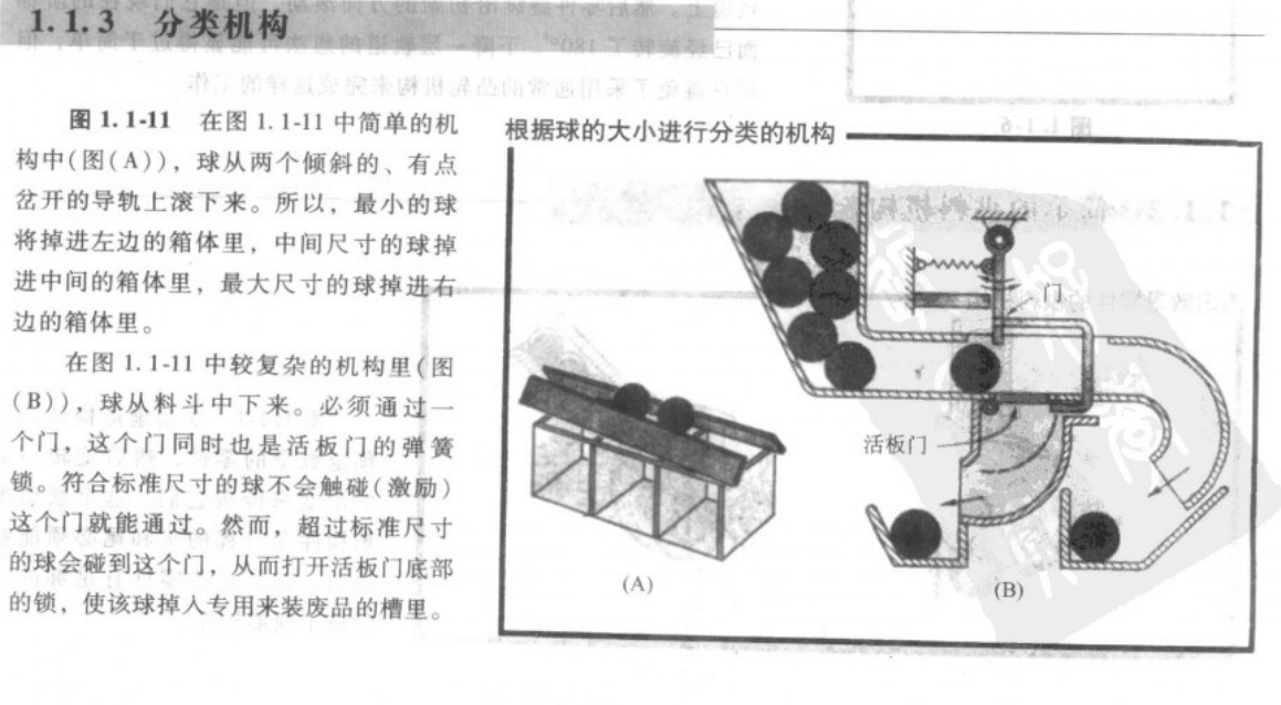

直径不一样的木头 放在框里一个个自动落料

发表于 2018-11-21 17:06:55 | 显示全部楼层
分料
分料
这是球的分料机构,用在这里应该也可行,先分成两类,然后再从同一出料口送出
发表于 2018-11-21 17:49:06 | 显示全部楼层
你这个可能会卡料吧?
 楼主| 发表于 2018-11-21 19:03:31 | 显示全部楼层
kalmanzz 发表于 2018-11-20 21:39
落料的目的是什么?加工?是否需要筛选不同直径的棒料出来,还是单纯的只是让棒料一个一个掉下来就行了?圆 ...
长度倒是固定的, 储料框高度不超过三米    ,木头落下来  再通过滚筒 , 输送到机器  进行切割的    就是现在必须储料    就是怎么落料    不分料的话
 楼主| 发表于 2018-11-21 19:05:04 | 显示全部楼层
Cavalier_Ricky 发表于 2018-11-21 06:43
长度范围呢?一根一根弄出来后,要干嘛?
长度固定的2.5米   落下来想通过滚筒线啥的输送到切割机器上
