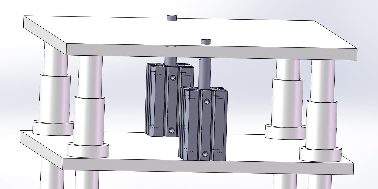

升降有辅助,看着挺稳的,上面受力大不大

两个气缸   不怕卡住吗      你能调到他们进出气一致吗
个人建议在中心位置安装一个气缸就行
用补偿回路 再等段时间就知道了 刚好有个类似的  发表于 2018-11-19 13:32
 楼主| 发表于 2018-11-19 10:18:49 | 显示全部楼层
上面东西不重10KG左右,中心一个气缸能保持水平吗?有人试过吗?新人不敢乱来。
发表于 2018-11-19 10:30:15 | 显示全部楼层
放个薄型气缸,尽量不要用两个气缸,不容易调整
发表于 2018-11-19 10:34:51 | 显示全部楼层
中心一个气缸并使用浮动接头
发表于 2018-11-19 10:46:25 | 显示全部楼层
中间用一个气缸,加一个法兰盘,法兰盘连接气缸和上板。你这上面导向套画的有些小,没办法安装啊,法兰盘要大一些好安装螺丝,下面的板上的四个孔要大一些,四个轴用上面板的孔定位,下面的可以调整锁紧,不然对加工精度要求比较高,四个轴不好调平行
发表于 2018-11-19 10:55:13 | 显示全部楼层
看这比例,一个气缸居中就行了,不要考虑同步问题
