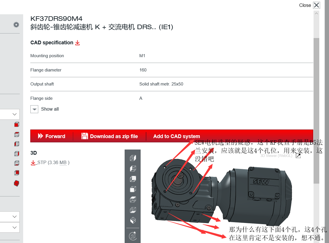

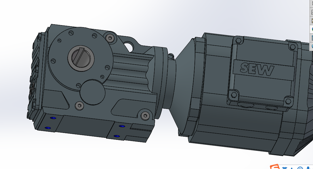

我在看sew电机时,这个地方没看懂,
2.   KF37安装形式如下图所示,选型手册上说是B5法兰安装。B5法兰安装的意思就是这法兰上的4个孔把,那电机底部的4个孔是干嘛的,这个想不通啊。关于KA37,KF37我理解的安装方式对吗?求大神帮我看看

发表于 2018-11-9 23:29:43 | 显示全部楼层
选择了B5法兰安装,箱体上这4个底孔就不用管了,我猜KF37是在K37的箱体上直接装了一个B5的法兰上去,所以箱体本体是一样的,这是一种模块标准化设计的思路,这样不管K37和KF37都可以用同一种箱体,开模模具就可以用一样的
谢谢,感觉这样解释蛮有道理的,那我的理解是对的,法兰安装就是利用法兰上的4个孔来固定电机。  发表于 2018-11-10 00:56

 楼主| 发表于 2018-11-10 19:56:31 | 显示全部楼层
已经咨询过经销商,他回复是KF和KA箱体通用,KF是B5法兰面安装,底座的4个螺纹孔是没用的。K是底座安装,KA是底座空心轴安装,KF是B5法兰面安装,KAF是B5法兰面空心轴安装。
