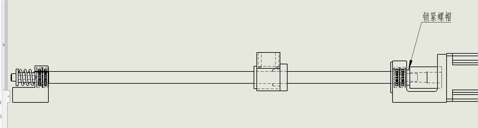

请问滚珠丝杆的锁紧螺母放在电机端(固定端)还是支撑端好?

风刃 发表于 2018-11-7 08:06
这种结构要安装技术很好才能HOLD得住,一般这是丝杠预拉,防止热涨伸缩带来的误差,并不是简单的两端固定 ...
是这样的吗
发表于 2018-11-9 07:44:08 | 显示全部楼层
不是,因为丝杠是一端固定了,所以受力主要是固定一端轴承座受轴向力
预拉就是为了防止丝杠热涨引起的变形,好像细长的丝杠用的比较多,其实这类弹簧预紧的也不多,弹簧预紧力不是你这样的,是轴承座有一圈小弹簧顶紧一个挡圈来给轴承一个轴向力,在丝杠上用弹簧预紧有点复杂了。
预拉你可以参考二楼的图,还有直接是丝杠两头各用一组串联的角接触轴承支承,两组轴承背对背安装
发表于 2018-11-9 10:31:08 | 显示全部楼层
固定侧吧
