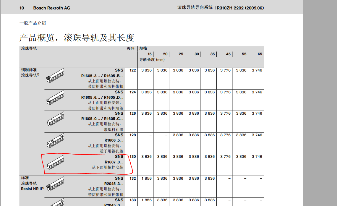

请问各位,有用过反向锁螺栓(就是导轨是牙孔的)直线导轨吗?

发表于 2018-10-31 09:01:26 | 显示全部楼层
力士乐有标准的,样册有点大。
你私我QQ497655877,我发你。
