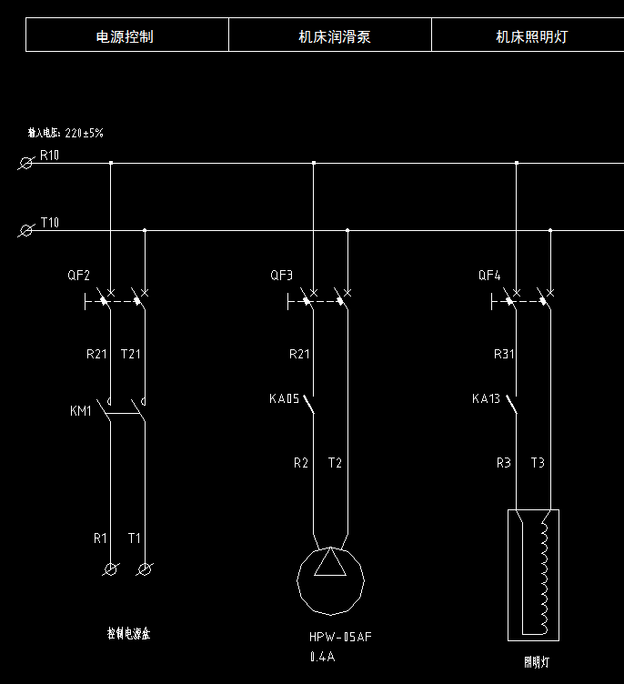

发表于 2018-10-28 11:33:29 | 显示全部楼层 |阅读模式
请问图片中的连线方式,算是两相220V电压吗?" J, q6 Z+ \( J: H! |3 \) C
发表于 2018-10-28 11:48:07 | 显示全部楼层
属于浮地220v,,,

发表于 2018-10-28 11:51:45 | 显示全部楼层
一般,2相指380V。单相才是220。  n9 I1 _0 e3 v# P* _) J. F& g
) {& C! Z4 d- H0 t- f+ S设备控制柜,有的带N线,有的不带。有N线,取一相一零为220;没有N线,用隔离变压器,380降到220 。
发表于 2018-10-28 14:54:01 | 显示全部楼层
楼主的是220V三相电源,是机床吧?) E: K8 k7 T1 g7 L4 X" d
图中的控制电源是220V相相供电,俗称二相220V,取自主电源的R相和T相。
对,控制是不要地线的。但机床整体都要接地线的,这是安全  发表于 2018-10-28 15:53

发表于 2018-10-28 15:04:18 | 显示全部楼层
702736 发表于 2018-10-28 14:54
: \& d! g# K. a5 i" a楼主的是220V三相电源,是机床吧?
! [5 N: C8 X3 N! R, j( A: I图中的控制电源是220V相相供电,俗称二相220V,取自主电源的R相和T相。
" U& X1 m5 U! {% E) }# E7 O8 b这种在机加工行业很常见,用到日系机床,或用到日系数控伺服,那车间里一般都要有3相220V电源。
0 N# j! k9 L/ C, f
发表于 2018-10-28 15:18:45 | 显示全部楼层
702736 发表于 2018-10-28 15:04
( c0 x& P% C" k" ~  j这种在机加工行业很常见,用到日系机床,或用到日系数控伺服,那车间里一般都要有3相220V电源。
+ q' q7 E  c; }5 y/ {还有东芝焊接机器人等,都是三相220V5 c2 h: c# R; ~" r% [3 i$ v( H
