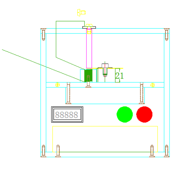

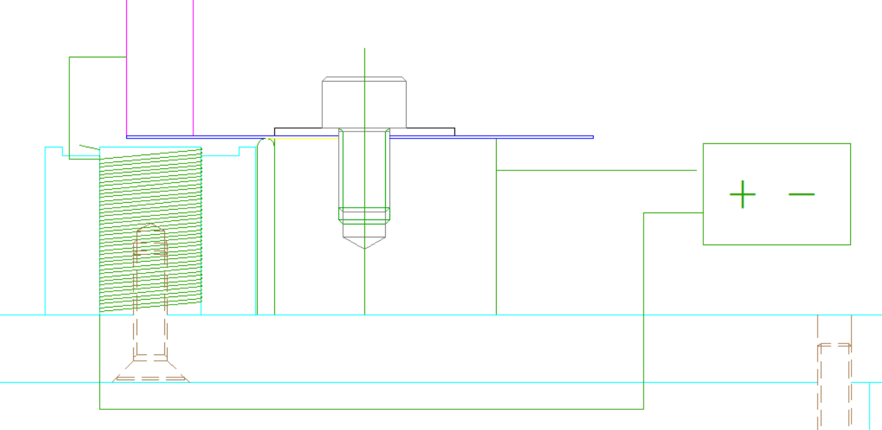

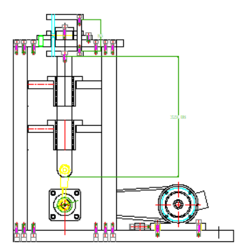

各位老师下午好,本人最近遇到一个难题,想给一个0.3mm厚度的金属弹片做一个弯曲疲劳试验, 弹片伸出长度18mm 宽度12mm,头部是个R6的圆头,然后弯曲幅度需要达到1mm ,即最远端弯曲后离平面1mm即可,因为这个材料设计都是数十万的寿命,运动品频率希望达到100次/秒,一般机械驱动的机构达不到要求,我刚刚测试了用220V2级电机带动凸轮、将旋转运动转换成直线往复运动,整个机构做好后电机无法开到最大的转速,凸轮偏心的情况下抖动太大,最高只能达到37次、秒, 而且噪音比较大,发热也很大,   是否有更简单的机构能够实现这个幅度的高速往复运动?电磁吸附是否可行?就像电铃一样。通过不停的通断电实现弹片往复运动?第一个图是已经失败的机构,第二个第三个图是今天刚想出来的用直流电磁铁模仿电铃,不知道是否可行,请各位老师指点,谢谢

发表于 2018-10-23 19:55:28 | 显示全部楼层
呵呵,装一只低音喇叭吧
发表于 2018-10-23 20:24:18 | 显示全部楼层
论坛里行业十分广泛,学习扩展下视野。不针对此题目回答,电主轴可以几万r/min
发表于 2018-10-24 00:06:53 | 显示全部楼层
往复式超声波气锉,振频35000/min,振幅0.7,也可以搜一下其他规格的,频率应该可以满足的
发表于 2018-10-24 07:50:21 | 显示全部楼层
看看能不能做成偏心轴驱动连杆,凸轮不知道是摩擦接触还是滚轮接触,就算滚轮接触,还要一个力回弹,感觉响应速度跟不上
发表于 2018-10-24 08:38:08 | 显示全部楼层
借鉴汽车活塞?
发表于 2018-10-24 09:02:29 | 显示全部楼层
市场上买个电铃改改
电铃有那么高频率吗?  发表于 2018-10-24 09:12
发表于 2018-10-24 09:15:05 | 显示全部楼层
万字难写 发表于 2018-10-24 09:02
市场上买个电铃改改
交流的不行,直流的可以
发表于 2018-10-24 10:38:32 | 显示全部楼层
这个频率很好啊
发表于 2018-10-24 11:21:35 | 显示全部楼层
应该可以的。
