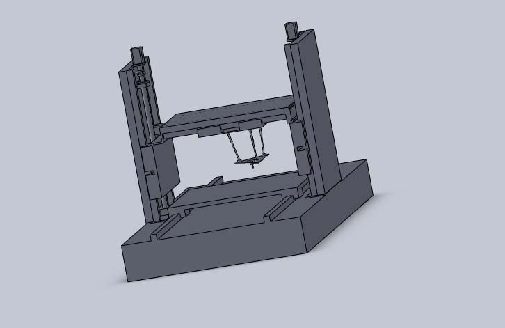

一台电机带动两个丝杠,还有一个滑台,正常来讲,得是两台电机,但是我想就用一台电机,如下图
用步进电机还是伺服好?可否实现点动

不知道对精度要求高吗? 不然可以在下面使用同步带,很多3D打印机都是这样用的。
发表于 2018-10-20 20:58:08 | 显示全部楼层
请教一下,两个丝杆会不会被中间的平台憋住?
发表于 2018-10-20 21:06:44 | 显示全部楼层
下面加一根轴,可以用伞齿轮传输动力,不知道精度高不高
发表于 2018-10-20 21:29:01 | 显示全部楼层
用步进电机还是伺服电机,要根据控制精度确定。
发表于 2018-10-20 21:45:27 | 显示全部楼层
你要做什么?需要精确控制位置吗?
若要精确控制位置采用伺服电机。
发表于 2018-10-21 09:34:15 | 显示全部楼层
最好是两台电机。单电机的话用同步轮同步带,电机尽量中置。图上y电机上部一边一个,可以改到底部一个中置等距,这样可以保证同步性和精确性
发表于 2018-10-21 09:39:26 | 显示全部楼层
其中一根丝杆换成导轨不行吗
发表于 2018-10-21 21:03:47 | 显示全部楼层
看你这结构步进足够了。
发表于 2018-10-22 10:51:32 | 显示全部楼层
加一个同步转向器,可使一台电机同时带动两个部件运动。
