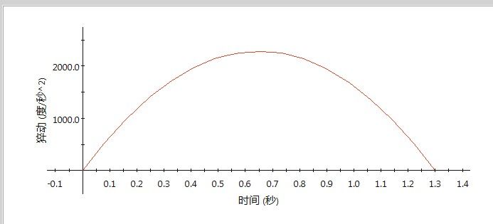

首选找一个三维软件,把大齿轮的模型做出来,直接测量自身的转动惯量,假设为J0(你只提供质量和尺寸是无法计算的到转动惯量的,因为不清楚质量分布)
加速度根据前面的假设,选取对系统要求最低的三角形曲线,求得加速度:s=1/2at2  a=2*Pi/2/2/1.3/1.3  (这里的s应该等于Pi/2/2)
大齿轮的加速扭矩 T0 = J0 * a
剩下的是不是就很简单了,考虑上传动效率,减速比,折算一下就可以了。得到的小齿轮驱动扭矩T1,去跟步进电机的启动扭矩比较,启动扭矩大于T1就可以了
将前面大齿轮的最大速度V0= 1/4/1.3*2 rpm  折算到小齿轮上得到小齿轮的最大转速V1
再次验证步进电机在V1转速下的输出扭矩需大于T1

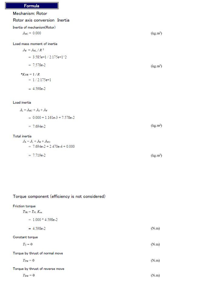

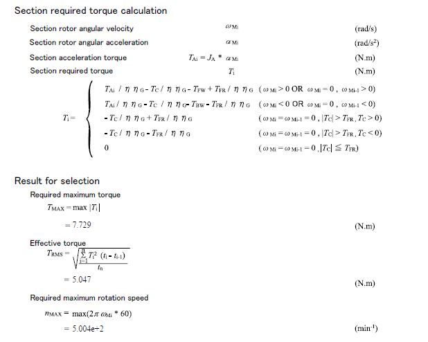

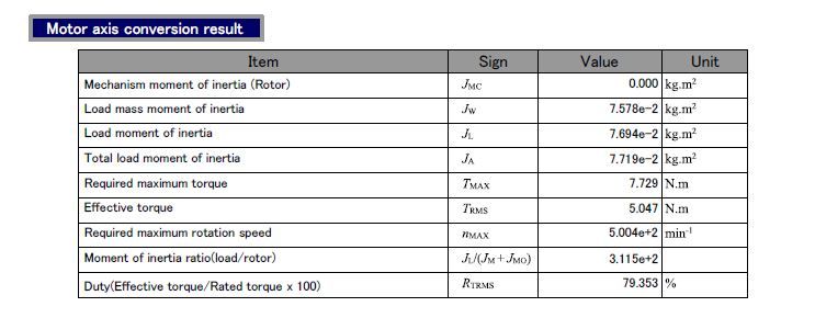

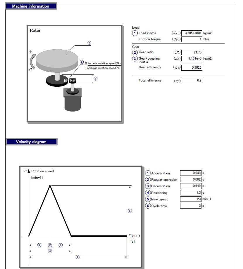

 楼主| 发表于 2018-10-22 11:14:18 | 显示全部楼层
苦海无边123 发表于 2018-10-22 09:48
哦,截图可以的,我试了试,哈哈。
电机加速必须转矩7.729Nm,我指能看懂这个程度了
有一点我很纳闷的,电机驱动的小齿轮/中型齿轮的齿数比是1:2.5,,中型齿轮与大齿轮的齿数比1:8.7,但是大齿轮是直接与转盘连接,也就是说大齿轮是终端,中型齿轮就相当于是个二级减速机,中型齿轮与大齿轮的1:8.7速比要不要算进总速比里面去。
