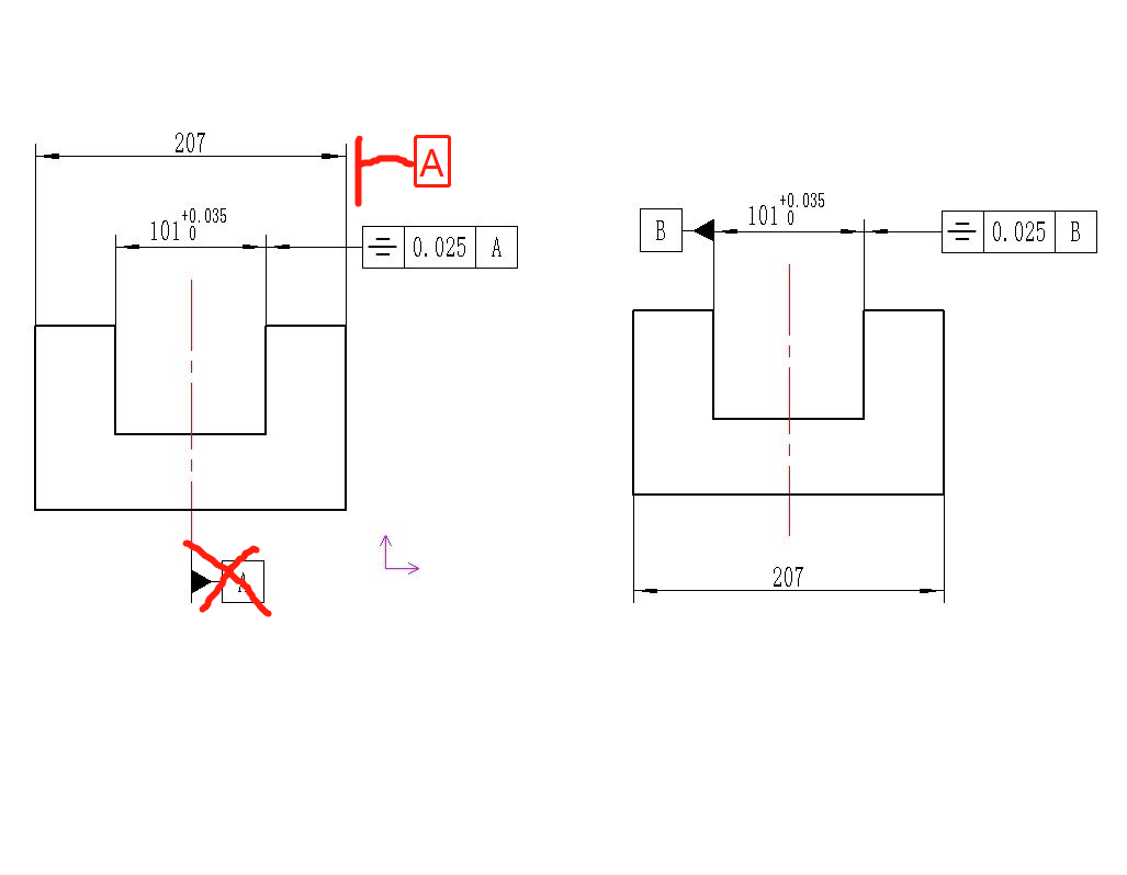

各位老师,这个对称度基准哪个正确?

这个要根据你的设计意图或者功能来,选择外径或者内径
测量的时候通过最小二乘法拟合出槽口的对称面, ...

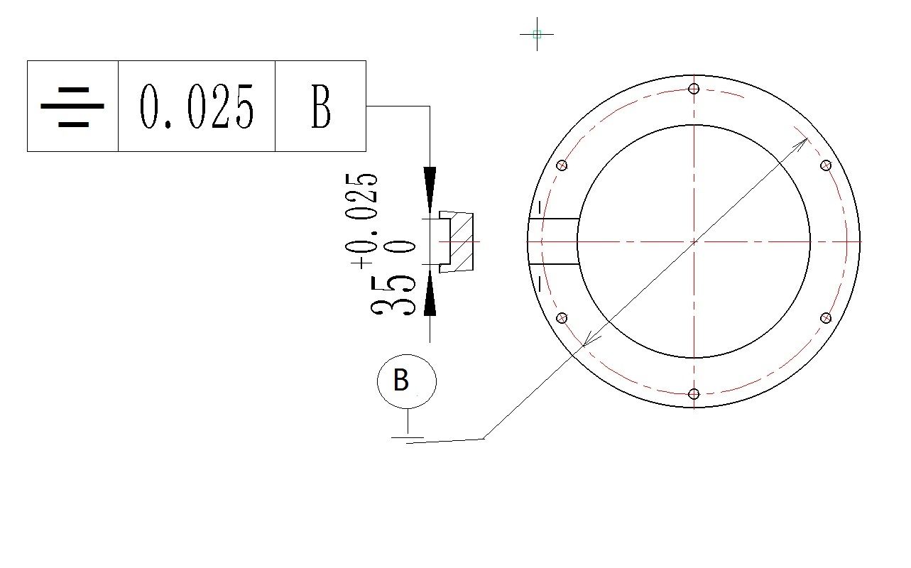

多谢天涯老师,实际上我对内外圆并无公差无要求,对六个孔定位圆轴线和槽两平面对称度有要求,能否标成下图这样
发表于 2018-10-27 13:48:42 | 显示全部楼层
个人经验来看,第一个更合理,第二个以槽单边为基准,标注整体尺寸却没有以其为基准,也就是槽的尺寸固定但是槽的位置是浮动的,而对称度的标注未能显示其中心为基准,要是槽为圆柱倒是可以
发表于 2018-10-27 13:52:04 | 显示全部楼层
第一个,杠杠滴,没毛病!
发表于 2018-10-27 14:08:23 | 显示全部楼层
书上应该是第一个吧
发表于 2018-10-27 17:51:51 | 显示全部楼层
机械机器人 发表于 2018-10-27 09:58
多谢天涯老师,实际上我对内外圆并无公差无要求,对六个孔定位圆轴线和槽两平面对称度有要求,能否标成下 ...
我认为不行。原因如下:
1. 通常来讲,螺纹孔的允许位置度为0.2mm,你可以理解为一个直径为0.2毫米的圆,螺纹孔的中心位置允许在这个范围里面变动。要求再高就做不到了。这里不可行的原因就是,以一个位置度偏差0.2mm的孔位集合体,是没办法作为基准约束一个公差带宽度为0.025mm的特征的。本末倒置了
2. 参考:设计-加工-装配-测量各环节的基准统一原则,这个零件加工的时候应该是三爪卡盘夹住外圆柱面进行端面铣槽和钻孔的。这样看的话,加工过程已经默认使用了外圆作为基准(如果不确定,建议咨询一下机加工的师傅)
因此我的建议是这样:
确认一下外圆默认的圆柱度是多少,如果足够精确,可以直接作为基准。
如果外圆柱面的圆柱度很差,我的建议是在装夹的位置修一刀,作为基准,作为基准的长度没必要太长,覆盖夹持面就可以了
发表于 2018-10-29 16:03:24 | 显示全部楼层
你想表达尺寸101的对称面相对尺寸207对称面的对称度吧?那么基准应该是207的对称面,所以基准A应该在207尺寸的延长线上并对其,图一不清楚是哪个尺寸的基准,图二自己怎么对自己标基准,都不对

发表于 2018-10-30 17:12:10 | 显示全部楼层
非目 发表于 2018-10-20 09:56
一个是工件中心线基准,一个是槽中心线基准吧,都不能算错吧。
槽中心线是不是怎么加工都是对称的
