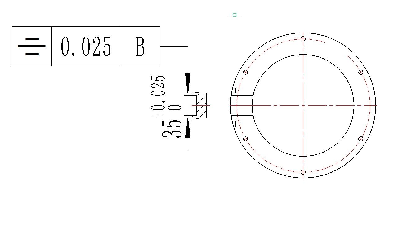

各位老师,这个对称度基准哪个正确?

都不对
发表于 2018-10-20 09:56:40 | 显示全部楼层
一个是工件中心线基准,一个是槽中心线基准吧,都不能算错吧。
发表于 2018-10-20 09:58:37 | 显示全部楼层
如果是轴的键槽的话,肯定第一个设计的理论基准是正确的。第二个没有看明白
发表于 2018-10-20 10:48:28 | 显示全部楼层
两种都不对
从你截图的尺寸来看,根本无需控制对称度。你首先应该明确一下,控制对称度的目的是什么?如果实际槽位偏离中心的影响是什么
按照你的零件,如果要求内槽的对称度,那外形也一定是有公差要求的,否则,就没有任何意义
所有的基准都是要有基准要素的,实际测量过程中也是需要基准模拟体才能找到这个基准的。
第一个标注的错误就在于,没有指定基准要素,那这个A基准的位置也就无从找起,找不到基准,还怎么谈基于基准的对称度?
第二个标注指定了基准要素,错就错在:用自己控制自己?这跟要求一个人自杀有什么区别
发表于 2018-10-20 10:55:45 | 显示全部楼层
都是错的

 楼主| 发表于 2018-10-20 16:31:30 | 显示全部楼层
尘世天涯 发表于 2018-10-20 10:48
两种都不对
从你截图的尺寸来看,根本无需控制对称度。你首先应该明确一下,控制对称度的目的是什么?如 ...
多谢天涯老师,讲得很明白,还想请教下面这个槽宽的对称度基准B放哪里?
发表于 2018-10-20 19:34:47 | 显示全部楼层
外圆或内孔
发表于 2018-10-21 21:28:52 | 显示全部楼层
这个要根据你的设计意图或者功能来,选择外径或者内径
测量的时候通过最小二乘法拟合出槽口的对称面,然后测量轴线到对称面的距离,不超出0.0125为合格
