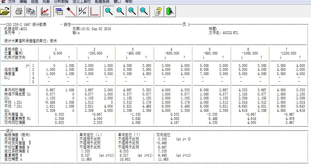

发表于 2018-10-24 10:32:23 | 显示全部楼层
风若寒 发表于 2018-10-24 10:19
你说的不对,我们重复定位精度是用激光干涉仪打的,Y轴的重复定位精度是0.5微米以内,另外一台在0.35微米 ...
呵呵,我说的是双向重复定位精度。你这个图形定位精度0.02,双向重复大概0.005,我只是把重复定位精度分开来说了。你说的只是单向重复精度,这个没问题的
发表于 2018-10-24 10:43:49 | 显示全部楼层
guyawei 发表于 2018-10-24 10:32
呵呵,我说的是双向重复定位精度。你这个图形定位精度0.02,双向重复大概0.005,我只是把重复定位精度分 ...
你把检测的数据分析一下我这个是4m的误差累积测量结果。你那个才160mm。我个人感觉有难度但是可以做到

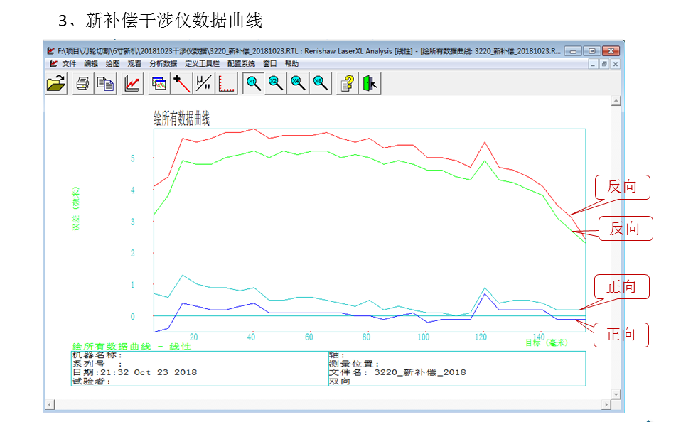

 楼主| 发表于 2018-10-24 12:11:21 | 显示全部楼层
我说的是单向重复定位精度,因为他这个是不带光栅尺的,没有做返程间隙的修正,用的时候也是单方向用,
他这个机器的单向重复定位精度肯定是做到1微米以下了,他的定位精度修正后可以做到5微米左右,
以下是我们同事测算报告的结论:
1、从以上3张图来看,差异很明显,说明补偿数据是生效的。
2、原补偿误差范围-0.5um~25.0um,无补偿误差范围-5.0um~30.0um,
无论正反转误差都很大,说明原补偿已经不适合该机台。而新补偿正转误差范围-0.5um~1.5um。反转误差范围2.5um~5.5um,有明显反向间隙,正向补偿误差也稍微偏大,说明Y轴相关部件老化磨损比较明显。
