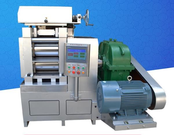

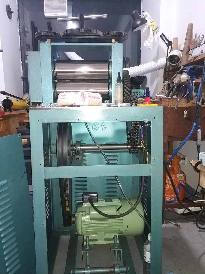

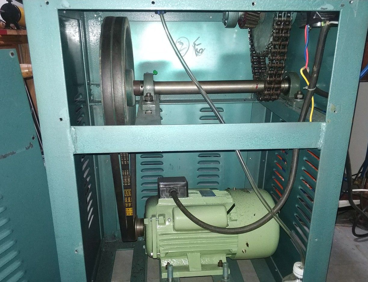

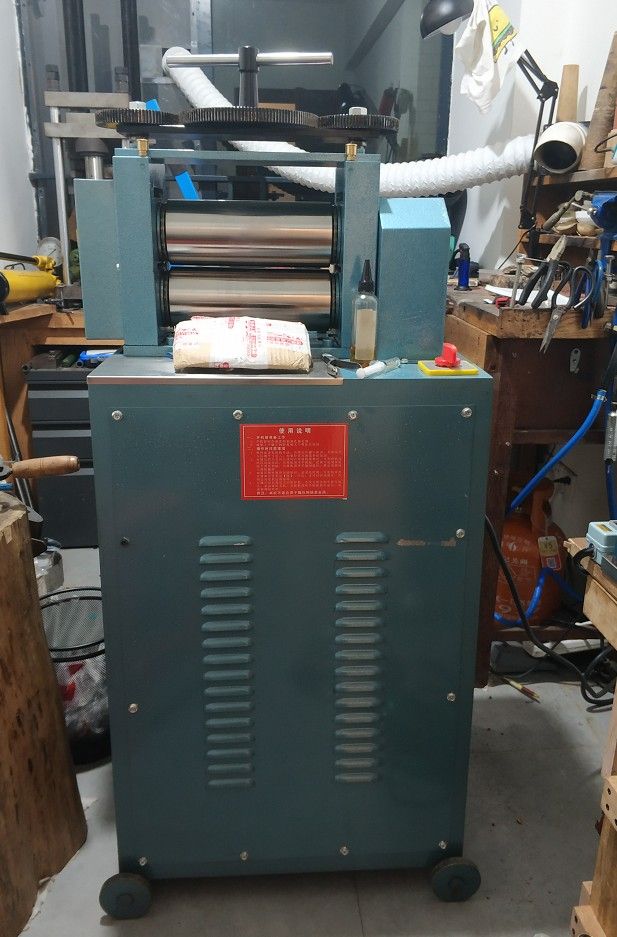

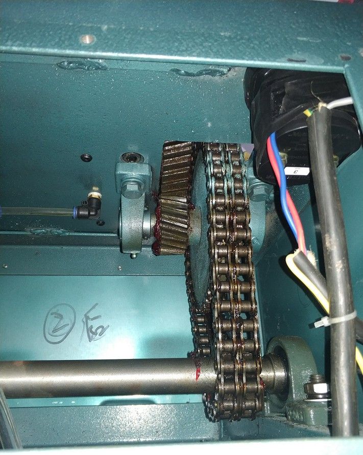

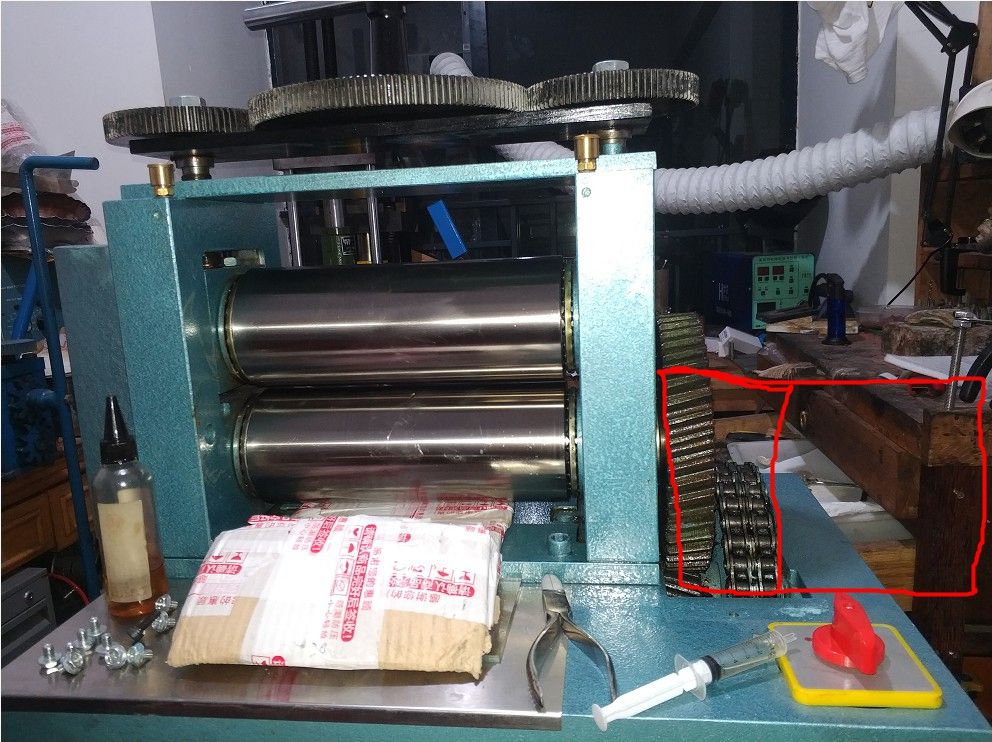

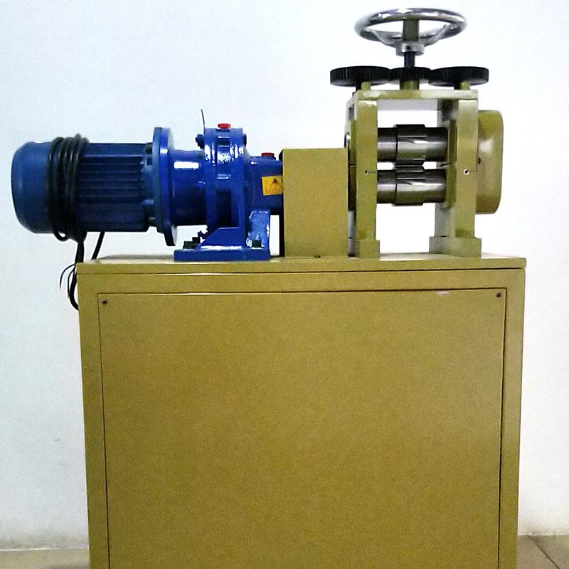

本人制作首饰,需要将材料压成1MM厚的片,材质是铜银合金,硬度比纯银高点,材料原始宽度10CM,厚度4MM,用压片机压到2.9MM厚的时候就会出现卡死的情况,皮带就会磨皮带轮。这个压片机是皮带带动齿轮转动,电机2.2KW  1440转,测试了下轧辊是一分钟大概转34圈,所以整个减速系统的减速比大概在40左右。实在没办法想直接用电机接减速机(减速比100)驱动轧辊,请问这样做靠谱吗?扭矩能比原来增大多少?最坏的情况是不是烧电机?
我的压片机
内部结构
红色位置为直接加减速器和电机

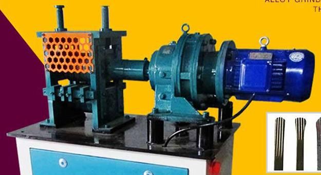

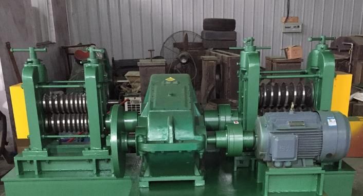

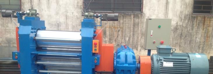

下面是网上找的几个类似图样
最后一个是皮带传动的

上面的装皮带轮的位置只能装2槽的,齿轮的话也是怕烧了电机,因为现在感觉是扭矩不够导致卡死,所以还是第一选择是增加扭矩,减小速度
