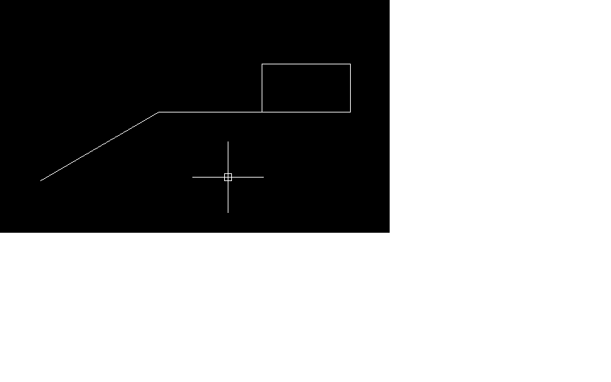

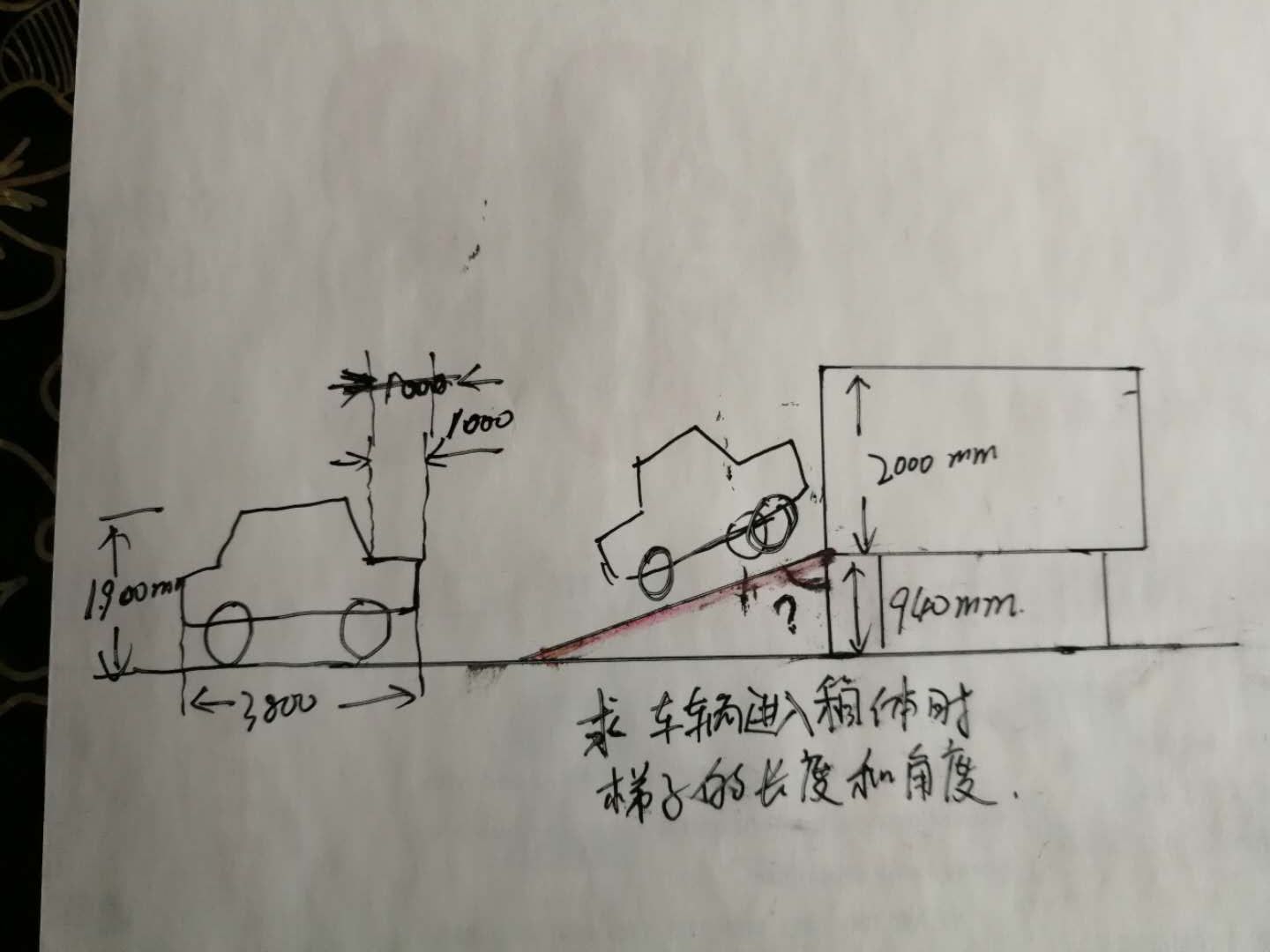

      现在想将一辆越野车装入一辆箱体货车里,箱货底面距地面940mm ,箱货高2000mm,长4000mm,宽2000mm, 越野车长3800mm,宽1850mm ,高1900mm,现在要将越野车从地面开到箱货里 ,需要做一个爬梯  爬梯设计多长 与地面的角度为多少?才能保证越野车能进入箱货内,并且越野车的顶部不能碰到箱货的顶部。 谢谢大神帮忙计算一下  告诉一下小弟计算方法  谢谢各位了。(简单画了个草图)

车厢右移  开个玩笑
没开玩笑,你说的是对的,必须在进库前有一端平坡过渡,不然肯定撞上。  发表于 2018-9-29 13:34
发表于 2018-9-27 11:12:04 | 显示全部楼层
越野车都有一个接近角和离去角,去查一下就知道了。设计的梯子不能超过这两个角度,否则就会造成保险杠和底盘的刮擦。
至于是否会顶到货车顶部,这个应该无需担心。2米的挑高,这种事情不会发生。
对的,查接近角和离去角,或上平台  发表于 2018-9-30 10:42
专业的回答  发表于 2018-9-28 21:10
晓昀 + 1 专业!

发表于 2018-9-27 11:15:11 | 显示全部楼层
你需要一些前置条件:
1、越野车马力能爬多大的坡;
2、轮子位置以及底盘高度,用来计算多大的角度底盘不会撞到地面;
3、车头高度、长度,以及与前轮的距离,计算车头撞车厢顶部的可能性(估计垂直爬坡都不会撞的)。
 楼主| 发表于 2018-9-27 11:17:40 | 显示全部楼层
尘世天涯 发表于 2018-9-27 11:12
越野车都有一个接近角和离去角,去查一下就知道了。设计的梯子不能超过这两个角度,否则就会造成保险杠和底 ...
自己改装的钢管越野车   接近角和离去角都在80度左右 特别的大  但是这个还是没有好的思路 不知道怎么算  求指点

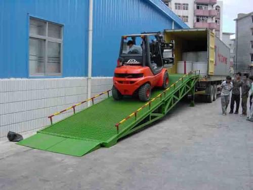

发表于 2018-9-27 11:26:26 | 显示全部楼层
有专业制作厂家,搜索装车平台或登车桥
