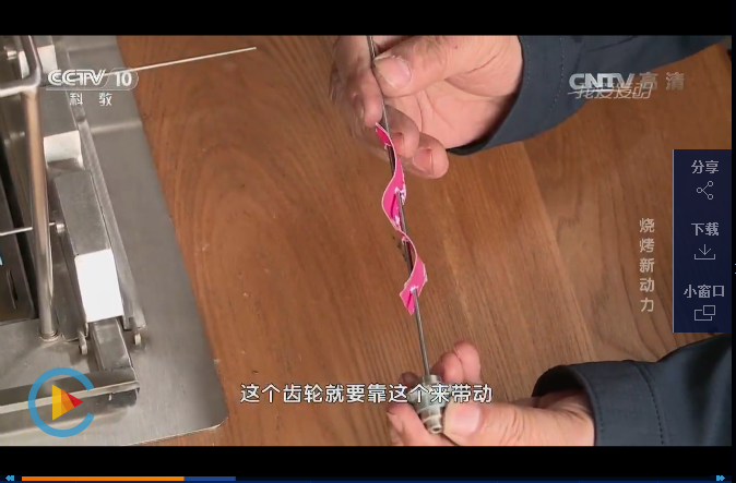

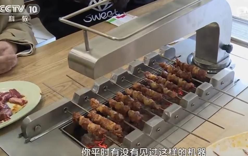

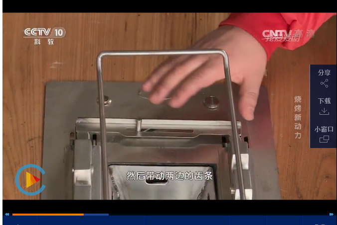

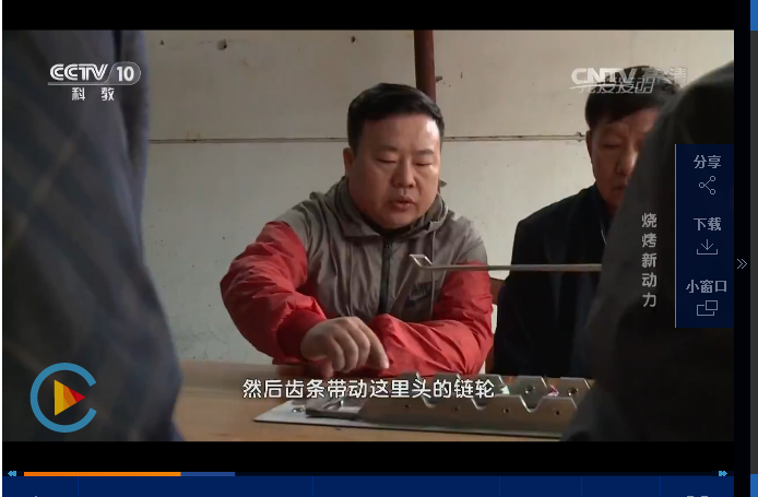

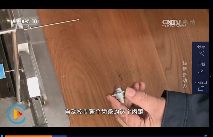

      图中自动烧烤机的自动翻转机构,个人认为是通过链轮链条带动的,但是想不通这个链轮是怎么固定在其中的,并且钎子能跟随着转动?各位大佬有什么看法

附专利全文

发表于 2018-9-19 19:48:09 | 显示全部楼层
里面肯定是个轴承加卡槽了。

发表于 2018-9-20 08:08:44 | 显示全部楼层
链只能传动,不能翻转,翻转需要另外加机构实现
发表于 2018-9-20 08:44:25 | 显示全部楼层
链条埋在桌面以下,链轮在桌面上,链轮中心孔是方形,签子前端截面也是方形
