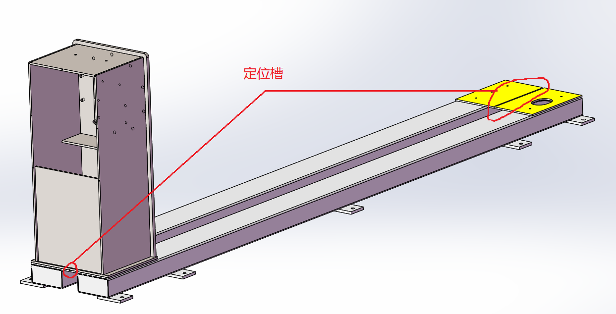

设计的这个1.5吨头尾架变位机,最大能放3米工件。现在头箱和尾箱因为要同轴,两边设计了这么一个定位槽(如图),箱体和底座架是外协做,人工时效处理会有但是不敢保证效果,我总感觉用上几个月这两个定位槽就得错位。还有尾箱现在使用一直用一个带座轴承能调心,老板一直想把带座轴承换成回转支承,但是不知道怎么调同轴,大神们怎么看

这要看你们装配车间有什么辅助设备了

可以在机架上设计安装同轴的辅助基准。
