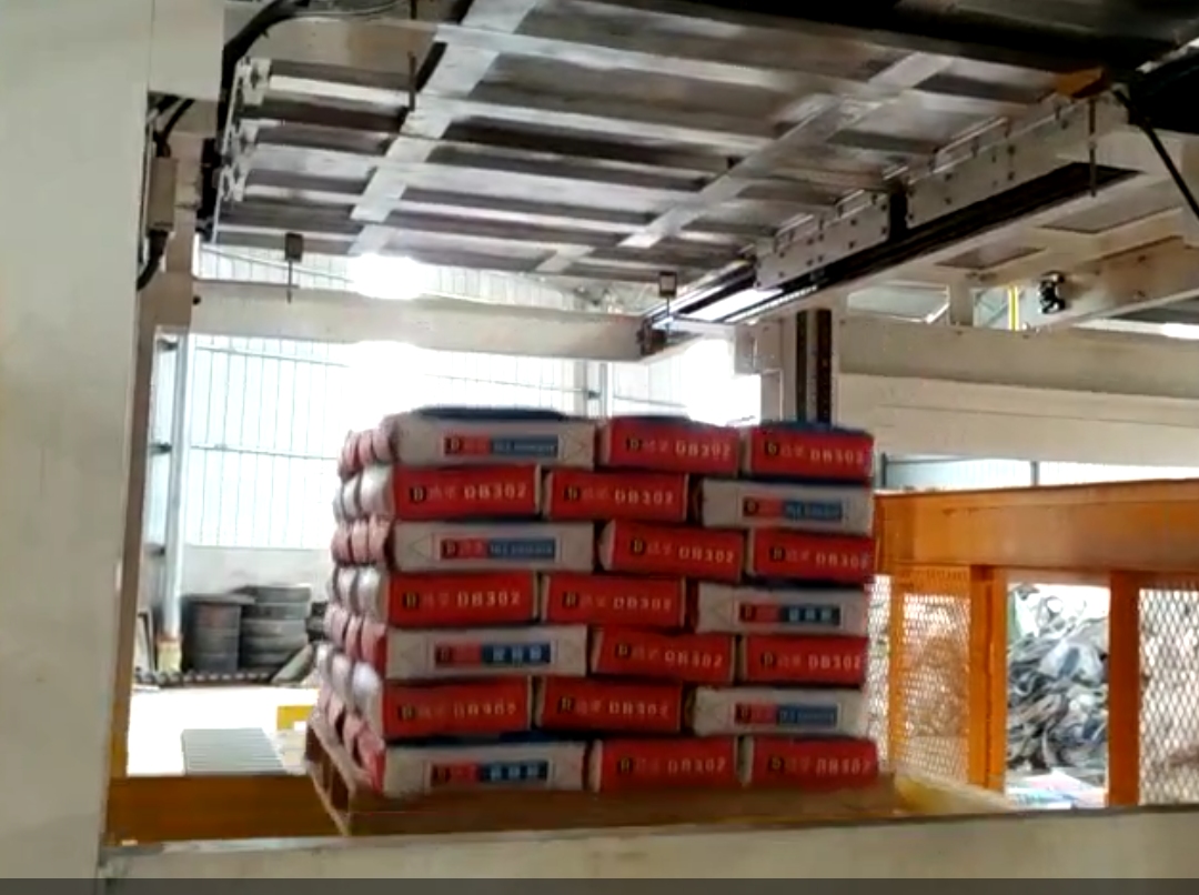

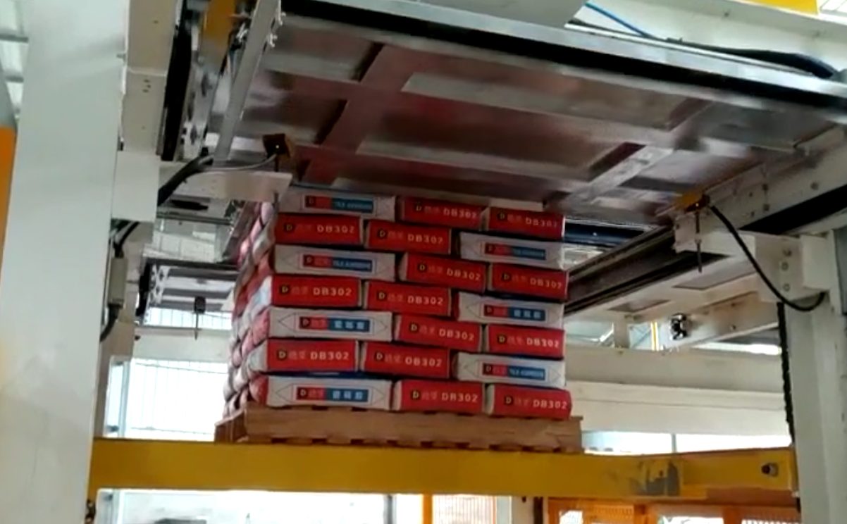

如题,设备中的某个环节,用到升降几机,电机型号K87DRE132-BMG-T-5.5KW,减速比36.52变频器功率7.5KW。电机是SEW的,变频器是施耐德。新设备只用了几个月偶尔会发生溜车现象。
描述:电机带动托盘升降图1 ; 下降的时候电机不是开始是平稳下降,走了一半,它就一个加速落下来了。
有么有人见到过这情况,帮忙解释一下。谢谢!

托盘下降时,制动单元是机械制动还是电磁制动?在托盘下降过程中,电机转速信号有反馈?

电机加个刹车吧

变频器上加了制动电阻就解决了,我们也遇到过

直流夹持
发表于 2018-9-19 08:18:25 | 显示全部楼层
电机换成带抱闸的就好了,你想在哪个位置停都可以。
升降机的电机一般都是带刹车的,  发表于 2018-9-19 19:57
发表于 2018-9-19 08:26:43 | 显示全部楼层
使用带制动器的电机。
发表于 2018-9-19 08:30:39 | 显示全部楼层
我们连爬坡的皮带机的电机都要带刹车,更别提这个提升机咯
