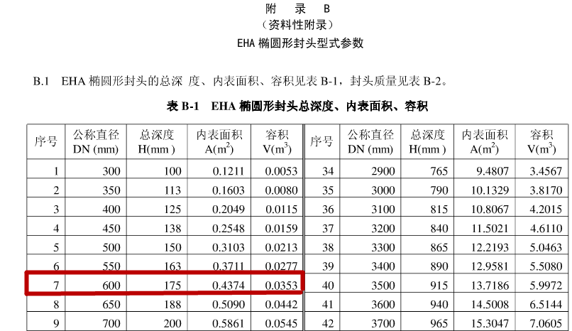

发表于 2018-9-17 20:15:23 | 显示全部楼层
晓昀 发表于 2018-9-17 13:18
楼主,容器内工作压力多大?根据工作压力先确定设计压力,然后,
(1)如果设计压力在这个范围: -0.02 ...
水罐高1600mm,这个高度是两封头之间的距离还是从支腿算起到上封头的距离是1600mm?
已知:
1、水罐内工作压力为P0=1公斤,即0.1MPa;
2、 假设1600mm为两封头之间,水罐充水容积为85%;
3、材料为不锈钢304.
求:水罐壁厚δ=?
求解过程:
1、计算1600mm罐体内充水容积为85%时的充水高度h=((3.14*0.3*0.3*1.25+0.0353*2)*85%-0.0353*2)/(0.3*0.3*3.14)=1.21m;
2、计算h高度水柱产生的静水压力P1=ρhg=0.0121MPa;
3、计算罐内工作压力P    P=P0+P1=0.1+0.0121=0.1121MPa;
4、计算水的设计压力   由于水罐无超压泄放装置,设计压力Pd=(1.0~1.1)Pw,     则取Pd=1.1Pw=1.1*0.1121=0.12331MPa(工作压力比较低,也可以取1.05倍)
5、根据压力容器中外压容器的计算公式计算即可,第2-3个图片中的公式,后面套公式,代数值自己计算吧。
上面算出来的厚度为计算厚度。
设计厚度=计算厚度+腐蚀裕量(看第4张图片),最后将设计厚度往标准钢板的厚度上去靠。
由于你不知道怎么计算,所以,把计算过程给你了,也就多啰嗦了一点。会这部分计算的社友请忽略。
