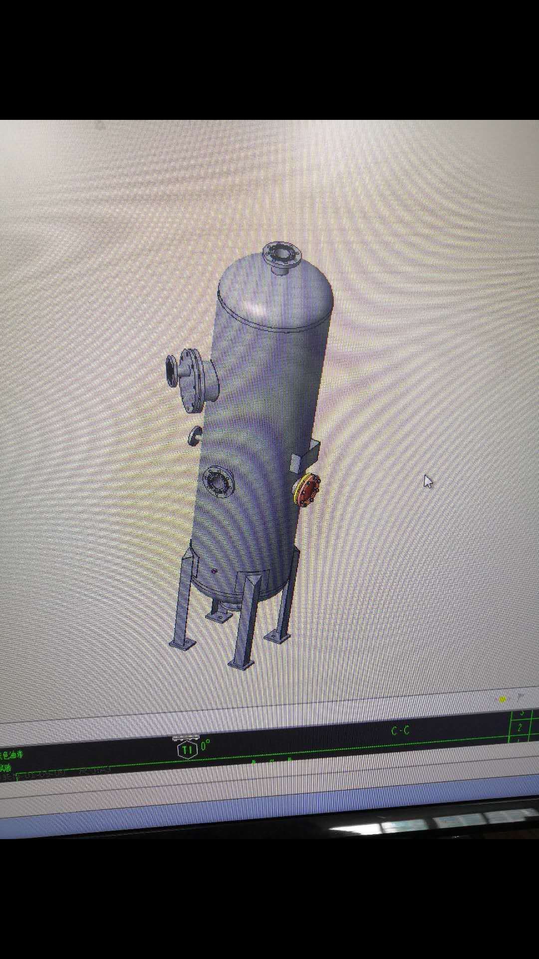

水罐高H1600,直径D600,材质不锈钢304!!我试用材料力学中的弯曲系数的计算好像不对!!请大家指教一下。感谢

设计压力多少,你要计算哪些强度
 楼主| 发表于 2018-9-17 08:46:44 | 显示全部楼层
假设罐子盛满水,它承受的静压力P=F/S,得出F=P*S!P=密度*重量*高度!机械设计手册应该有304强度许用应力!我是这样计算的!!

发表于 2018-9-17 09:43:02 | 显示全部楼层
reaijixie1994 发表于 2018-9-17 08:50
5MM?请问怎样的来的??这个要准确啊!!我怕错了,毕竟刚刚毕业出来报道!!!非常感谢
碳钢我们都是用6个的,最小也是6个的。
算的时候就是pd/2许用应力*0.85然后加上C,但是前面那一大堆算出来的数字比较小,最后还是取决于那个C,C值又经验性太强。
你也可以用solidworks simulation模拟下,还是可以的,我测试过和“”pd/2许用应力*0.85“”这个值差距10%以内。
发表于 2018-9-17 09:45:28 | 显示全部楼层
只是盛水,没有其他压力吗?水罐高度要求多少?
发表于 2018-9-17 09:54:31 | 显示全部楼层
看图片应该有压力吧
