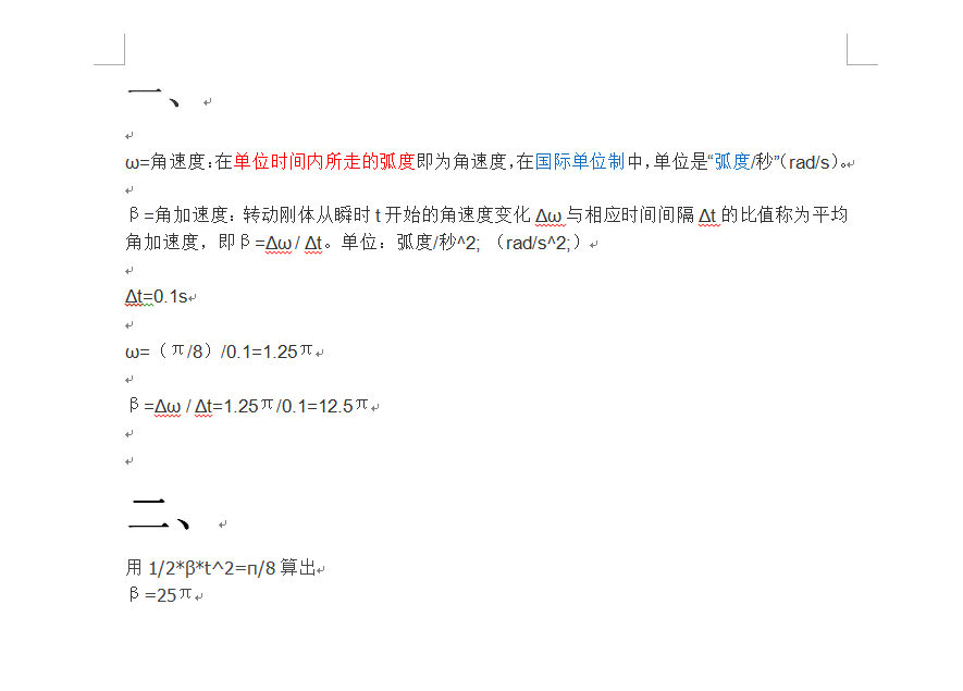

这只能求出角速度啊 ,角加速度跟你加速时间和始末速度有关
哦对说错了不好意思,应该是静止状态用0.2s转45°,然后停止,就按加速时间0.1s,减速时间0.1s算角加速度,最好给出计算公式,谢谢

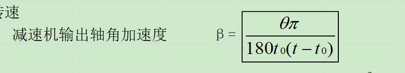

发表于 2018-9-10 18:06:36 | 显示全部楼层
QQ截图20180910180606.jpg 公式应该是这个
 楼主| 发表于 2018-9-10 18:16:42 | 显示全部楼层
t0代表什么
 楼主| 发表于 2018-9-10 18:44:04 | 显示全部楼层
这个角加速度最终是12.5π还是25π单位rad/s2

发表于 2018-9-10 21:14:30 | 显示全部楼层
角加速度是角速度的变化量对时间的比值。从0起步,经0.1s走过π/8;又用0.1s从最高转速减速到0,走过了π/8个弧度。用1/2*β*t^2=π/8能计算出角加速度β的值。概念弄清楚,不难理解。

 楼主| 发表于 2018-9-11 09:24:16 | 显示全部楼层
晓昀 发表于 2018-9-10 21:14
角加速度是角速度的变化量对时间的比值。从0起步,经0.1s走过π/8;又用0.1s从最高转速减速到0,走过了π/8 ...
QQ截图20180911091753.png 前辈给看一下这两种算法结果为什么不一样,错在哪里,上面一种算法是按照定义算的和4楼公式算的结果一样
