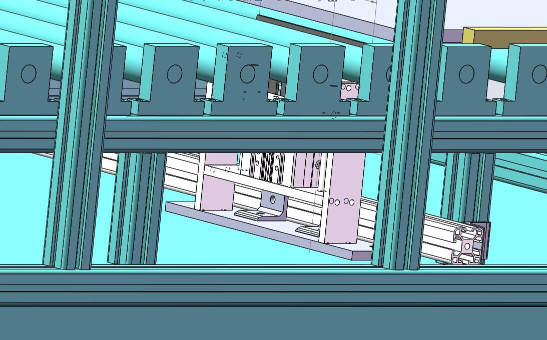

不锈钢开孔问题
 楼主| 发表于 2018-9-4 12:13:54 | 显示全部楼层
andriycike 发表于 2018-9-4 11:25
为什么不能用钻床钻?
应为下面框架已经搭建完成,不好拆卸
 楼主| 发表于 2018-9-4 12:14:34 | 显示全部楼层
方贤东 发表于 2018-9-4 11:20
8的孔又是不锈钢板,建议用钻床或者铣床打,只有手钻的话先用小钻头,后用大钻头
应为下面框架已经搭建完成,不好拆卸,无法上钻床
发表于 2018-9-4 12:23:32 | 显示全部楼层
含钴钻头 老师傅磨出练的 直接干
发表于 2018-9-4 12:50:34 | 显示全部楼层
换个思路,你要打孔的旁边有立着的铝型材,做块板跟铝型材固定,再跟你要加的工件锁住
 楼主| 发表于 2018-9-4 12:54:58 | 显示全部楼层
制造商 发表于 2018-9-4 11:39
用含钴钻头或者其他优质钻头,钻头一定要磨,新钻头也要磨,横刃要修磨短,刃口锋利,冷却用机油,不能加水 ...
谢谢各位,我已经想好了PLAN-B,如果钻不进去,我就采用B计划了
 楼主| 发表于 2018-9-4 12:56:27 | 显示全部楼层
嗯嗯,B计划已经就绪
发表于 2018-9-4 15:21:57 | 显示全部楼层
MrBangBang 发表于 2018-9-4 11:18
用小钻头试了一下,纹丝不动,都进不去
可以浇点醋试试。。土办法。。
发表于 2018-9-4 16:31:45 | 显示全部楼层
不锈钢很硬,人打估计要累死,钻头不行也打不动
发表于 2018-9-4 16:35:44 | 显示全部楼层
上铣床吧,没有什么好的办法,而且铣床干出来也漂亮
发表于 2018-9-4 19:26:11 | 显示全部楼层
可以做一个导向板,保证钻头不偏斜!
