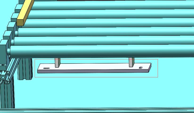

在如图所在情况下,下面不锈钢厚度较厚(超过15mm),我需要在上面开两个直径8的孔来固定限位机构,深度为10,不打穿。我实际试验过程中打了定位冲头,钻头还是会跑偏,。目前情况下貌似只能用到手钻,请问大家有好的建议吗?

 楼主| 发表于 2018-9-4 11:18:23 | 显示全部楼层
parkorliu 发表于 2018-9-4 10:55
小钻头挨个换,或者直接换钨钢阶梯钻
用小钻头试了一下,纹丝不动,都进不去

发表于 2018-9-4 11:20:29 | 显示全部楼层
8的孔又是不锈钢板,建议用钻床或者铣床打,只有手钻的话先用小钻头,后用大钻头
发表于 2018-9-4 11:21:47 | 显示全部楼层
铣床直接扎
发表于 2018-9-4 11:25:47 | 显示全部楼层
为什么不能用钻床钻?
发表于 2018-9-4 11:39:48 | 显示全部楼层
用含钴钻头或者其他优质钻头,钻头一定要磨,新钻头也要磨,横刃要修磨短,刃口锋利,冷却用机油,不能加水,保证一次钻成中间不能停歇,一旦停下来就硬化钻不动了。
