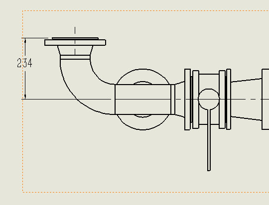

各位社友看看附件图中有无错误?如果有错,那么错在什么地方?整套图纸都是这样的,只拿出来一小部分说明问题。
虽然不是什么大问题,但是给车间干活真的带了麻烦,另一个问题是给已经明确定位的接口或者管线的定位尺寸带来矛盾或者必须要修改,这样就不是小问题了,所以,拿出来说说,看看有没有眼尖的社友。
很多人都没有看出来问题出在哪里,再补充一个图,

还真没看出来
发表于 2018-8-27 23:08:38 | 显示全部楼层
法兰孔没有跨中布置?
发表于 2018-8-27 23:13:49 | 显示全部楼层
局部放大视图
 楼主| 发表于 2018-8-28 06:40:03 | 显示全部楼层
这套图从设计,校对到审核,走了一圈,过了好几个人的手,大家都没有看出来,我们的设,校,审流程很严的,而且这是第二套(在第一套完成后,又重新设计的第二套),但是,这套图纸到了车间,车间工人师傅一眼就看出来了。

 楼主| 发表于 2018-8-28 06:40:46 | 显示全部楼层
wayyhlp 发表于 2018-8-27 23:08
法兰孔没有跨中布置?
不是。
发表于 2018-8-28 07:28:30 | 显示全部楼层
每个标号能给出来么?
 楼主| 发表于 2018-8-28 07:34:50 | 显示全部楼层
threetigher 发表于 2018-8-28 07:28
每个标号能给出来么?
1.2.3分别是垫片,螺栓,螺母;4是法兰,8是弯头,9是等径三通,11是法兰盖。
请将标号更新到1楼。  发表于 2018-8-28 09:08
发表于 2018-8-28 07:37:41 | 显示全部楼层
法兰距离三通太近,螺栓拧紧没有空间
 楼主| 发表于 2018-8-28 07:43:34 | 显示全部楼层
3983596 发表于 2018-8-28 07:37
法兰距离三通太近,螺栓拧紧没有空间
不是。扳手空间没有问题。
