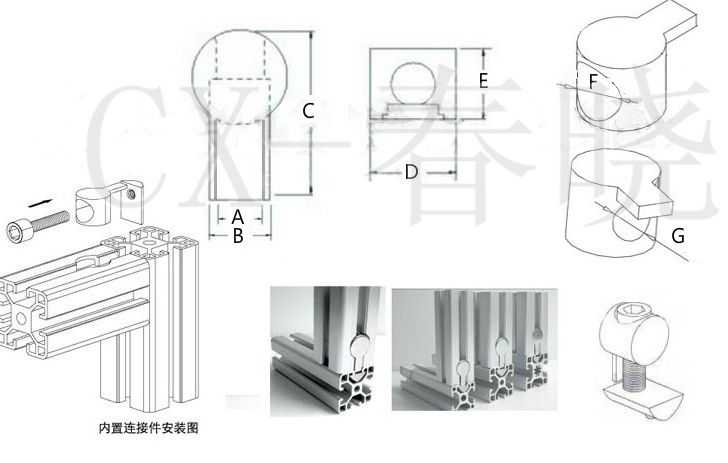

求问:铝型材的内置固定方式有哪些?
第一种:内置哨子连接件
安装方式
安装方式

发表于 2018-8-25 15:04:24 | 显示全部楼层
漏了一种,打沉孔攻牙,直接锁
发表于 2018-8-25 16:16:51 | 显示全部楼层
还有一种L形隐藏支架,紧定螺钉固定。
发表于 2018-8-25 16:17:27 | 显示全部楼层
看前方 发表于 2018-8-25 15:04
漏了一种,打沉孔攻牙,直接锁
我觉得这种最可靠,刚性最好。
发表于 2018-8-25 16:56:22 | 显示全部楼层
我反正是打沉孔 那边攻丝直接
