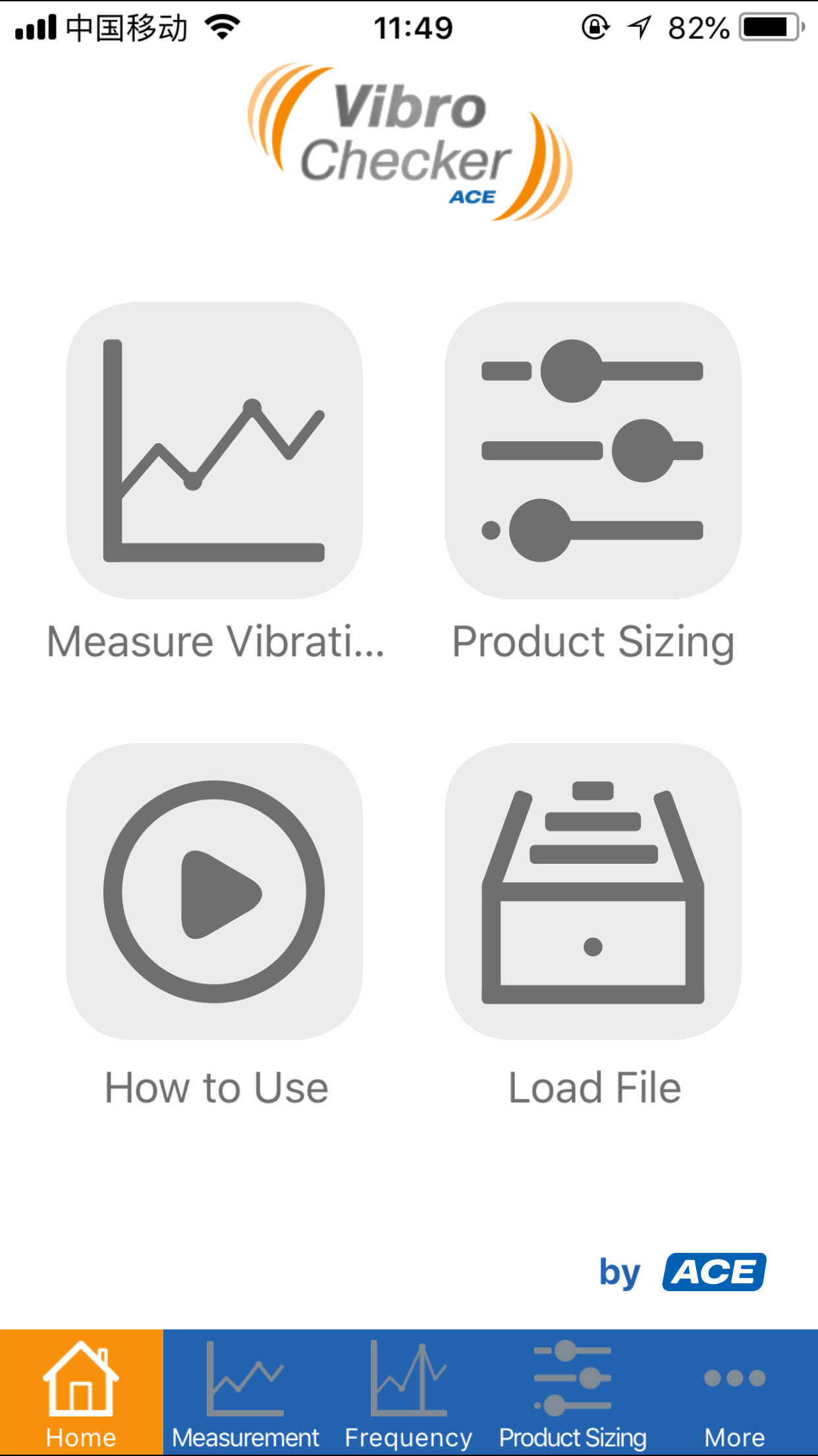

贴标、选别行业视觉成像的话,选好减震垫或减震脚座。
如果是光学检测,别说180了,18000可能都不够。
有可能的话,App商店下载ACE的VibroChecker检测软件:
可以分析平台震动频率及振幅,并根据实际参数推荐选用合适的减震垫、减震脚座、气浮式精密减震平台等方案。
如果是光学检测,需要多问几个问题:
1. 减震效果要达到什么程度?过滤掉20Hz以上震动还是10Hz以上的震动?
2. 模块的重量、重心
3. 主动隔振、被动隔振?
4. 配重
