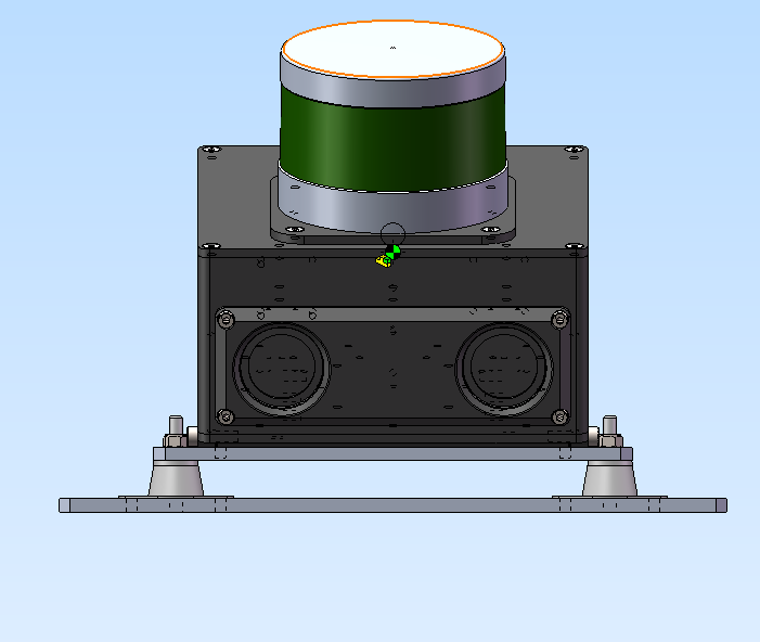

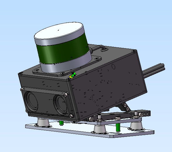

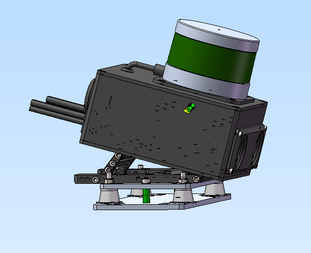

图片中黑色箱体里面是两个高清相机,相机和通讯控制模块封装在黑色盒子中,黑色盒子配了一个0-15°调节底座。现在这个设备需要搭载在一个机器上进行采图作业,机器在运转时产生的震动很大,导致设备中相机无法正常完成采图工作。现在准备使用MISUMI的聚氨酯减震垫安装在设备底座,以达到减震的作用。另,中间安装部分是限位螺柱,担心减震垫移位。设备重量约4kg。望大家指导帮忙改进!

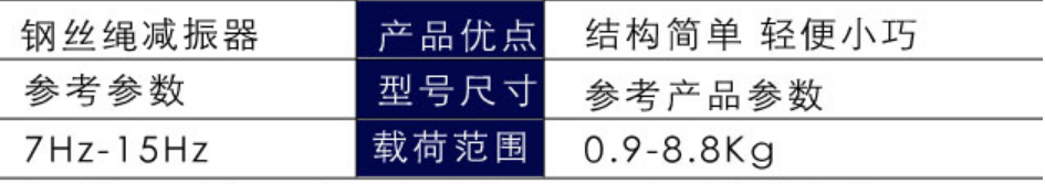

 楼主| 发表于 2018-8-27 08:59:15 | 显示全部楼层
钢丝绳减震器。谢谢大家的建议。付一个钢丝绳减震器,供大家讨论

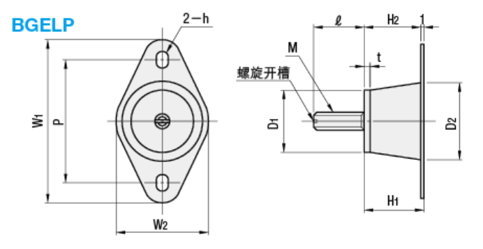

 楼主| 发表于 2018-8-24 16:09:00 | 显示全部楼层
图片是MISUMI减震块参数。这个减震块太贵了,一个需要180元,不大想使用。有没有使用弹簧的方案
发表于 2018-8-24 16:11:40 | 显示全部楼层
那这个不行,那就不要吧相机安装在震动体上,重新弄个架子拜

发表于 2018-8-24 16:18:00 | 显示全部楼层
180不算贵了,我之前用凡士通的空气弹簧350一个,供货周期6周。
根据你设备的固有频率、机器震动的频率、你想要达到的振动频率,算出压缩弹簧的尺寸,在弹簧中间加防震凝胶双层减震。

发表于 2018-8-24 16:43:27 | 显示全部楼层
这再怎么减震有效果吗。一个你想要不振的物体放在振动的物体上
无敌平衡自拍杆,那种玩意?  发表于 2018-8-24 16:51
发表于 2018-8-24 16:52:07 | 显示全部楼层
对,你那个设备震动很大,不管是空气弹簧还是这种减震器满足不了你的要求。
