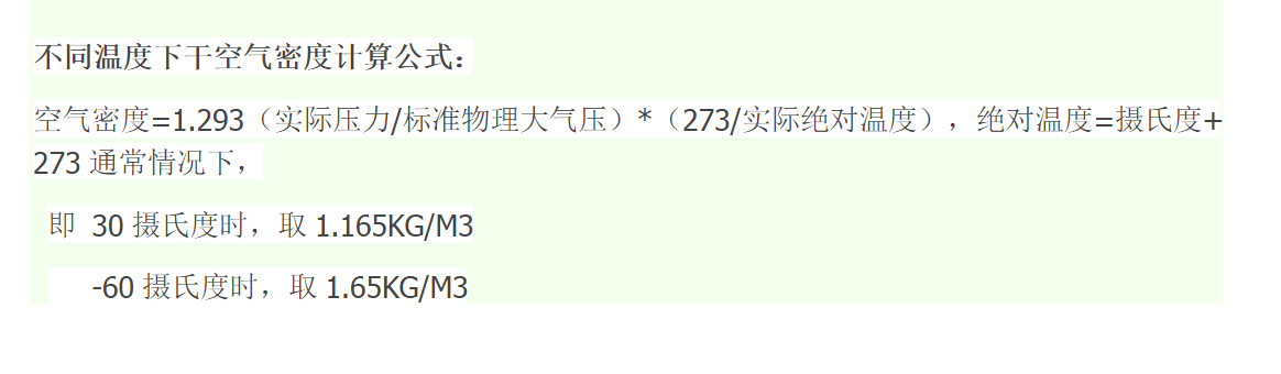

空气密度=1.293×(实际压力/标准物理大气压)×(273.15/实际绝对温度),绝对温度=摄氏温度+273.15     公 ...
   是的,这个空气密度公式是按照一定气体总质量不变的情况下,换算气体温度/压力/密度之间变化关系,都是线性换算,实际上气体并非遵守线性规律,加上条件的缺少,计算结果都不是十分准确,研究级是不能使用的,应用级别可以采用。
    因为在流量计位置和负压表处位置气体流速不一样, 压力也会不一样,导致负压表测量值只是负压表所在容器的压力,并不是流量计位置的压力,因此在流量计位置空气密度的计算公式中的”实际压力“值是无法得到的,这里我们只是大略的计算。
             本人是做水机的,并不是做风机的,空气动力学不擅长

实际工程应用可以这样计算,你前面的计算没有毛病,就是在常温下的空气密度和绝对压力带进去计算。楼主你计算的结果是多少?我计算的结果是0.86g/s。

怎么会这么大,有负压,空气密度低,结果应该比0.32小才是

我也觉得不对,所以没有给出过程。计算出室温时的质量流量,然后用室温和常压下的质量流量换算到绝压0.04MPa下的质量流量。

我按照网上的空气密度计算公式,计算得20度,绝对压力0.04MPa,压力下空气密度为0.482kg/m3,你计算是多少

我不知道是不是错在没有计算室温、0.04MPa下的空气密度,而是用室温、常压下的密度计算出来,然后在0.04MPa下进行计算。
用公式P1*V1/T1=P2*V2/T2计算,中间不用考虑密度,所以,我在后面计算没有用0.04MPa下的密度,而是在前面质量流量与体积流量换算时用到了0°C时的密度1.29Kg/m^3.
