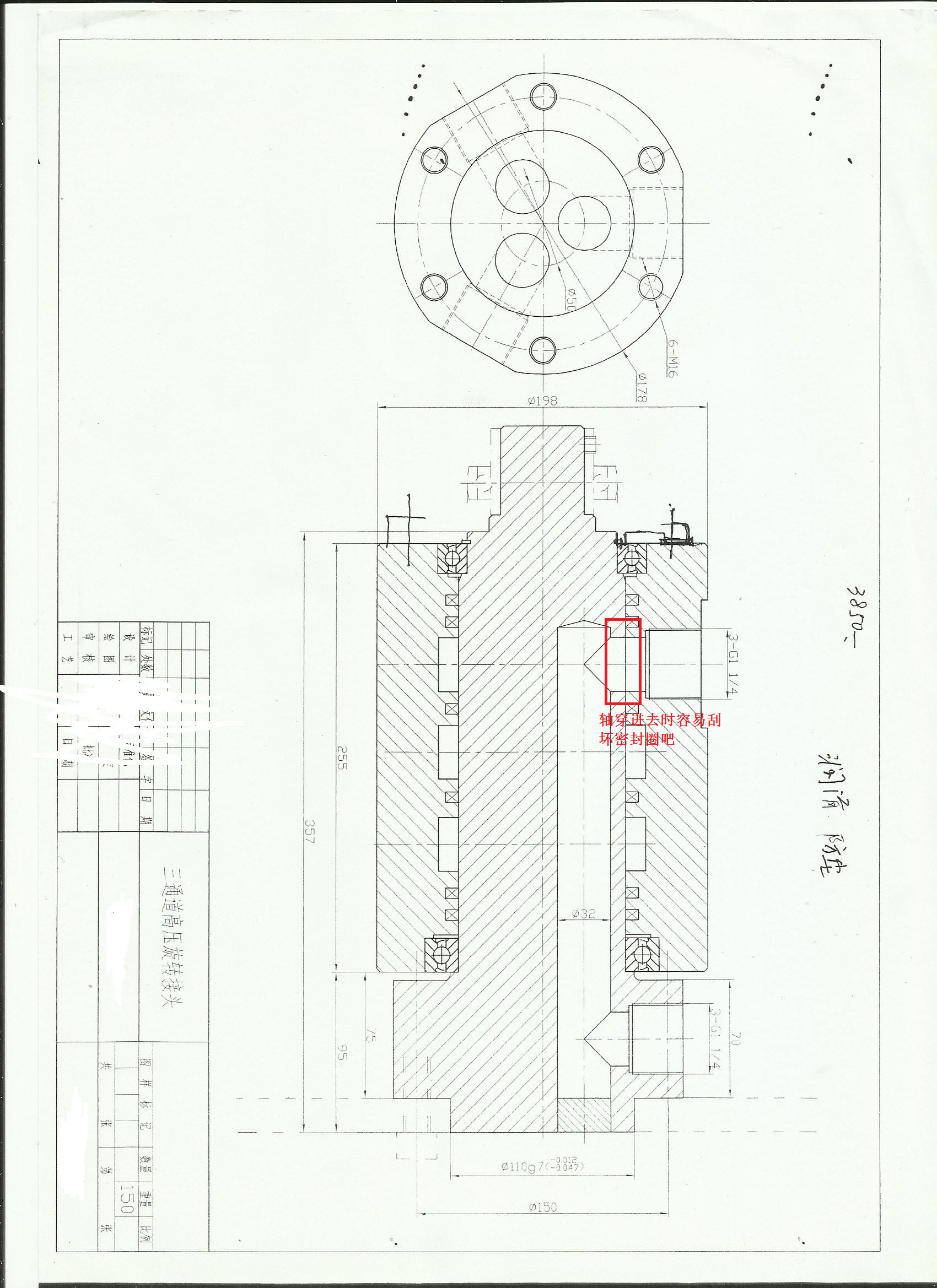

高压旋转接头设计
 楼主| 发表于 2018-8-14 16:53:17 | 显示全部楼层
bsw1121 发表于 2018-8-14 16:23
密封件用的什么形式的
不是O型圈,O型圈动密封耐压10MPa,图中的密封槽不是真实的密封槽,只是密封槽的简图,这种密封形式,在机械设计手册上有。
发表于 2018-8-14 19:25:32 | 显示全部楼层
楼主这算不算泄露公司技术机密呀
 楼主| 发表于 2018-8-14 20:06:34 | 显示全部楼层
远祥 发表于 2018-8-14 19:25
楼主这算不算泄露公司技术机密呀
在可控范围之内,这方面还是比较敏感的。
发表于 2018-8-14 21:32:48 | 显示全部楼层
红框的地方轴穿进去时容易刮坏密封圈吧?
发表于 2018-8-14 22:02:08 | 显示全部楼层
有用什么耐磨环吗?前段时间查询一个特瑞宝的牌子的,不知道有没有听说过啊?
发表于 2018-8-14 22:02:45 | 显示全部楼层
打错字了,是特瑞堡
发表于 2018-8-14 22:33:10 | 显示全部楼层
估计要用Y形密封圈了吧
 楼主| 发表于 2018-8-14 22:38:21 | 显示全部楼层
dongyf19 发表于 2018-8-14 22:33
估计要用Y形密封圈了吧
Y型密封圈耐压30多兆帕,压力试验过不了。
发表于 2018-8-15 08:44:19 | 显示全部楼层
晓昀 发表于 2018-8-14 16:53
不是O型圈,O型圈动密封耐压10MPa,图中的密封槽不是真实的密封槽,只是密封槽的简图,这种密封形式,在 ...
转速多少
 楼主| 发表于 2018-8-15 11:36:09 | 显示全部楼层
转速10转以下。
