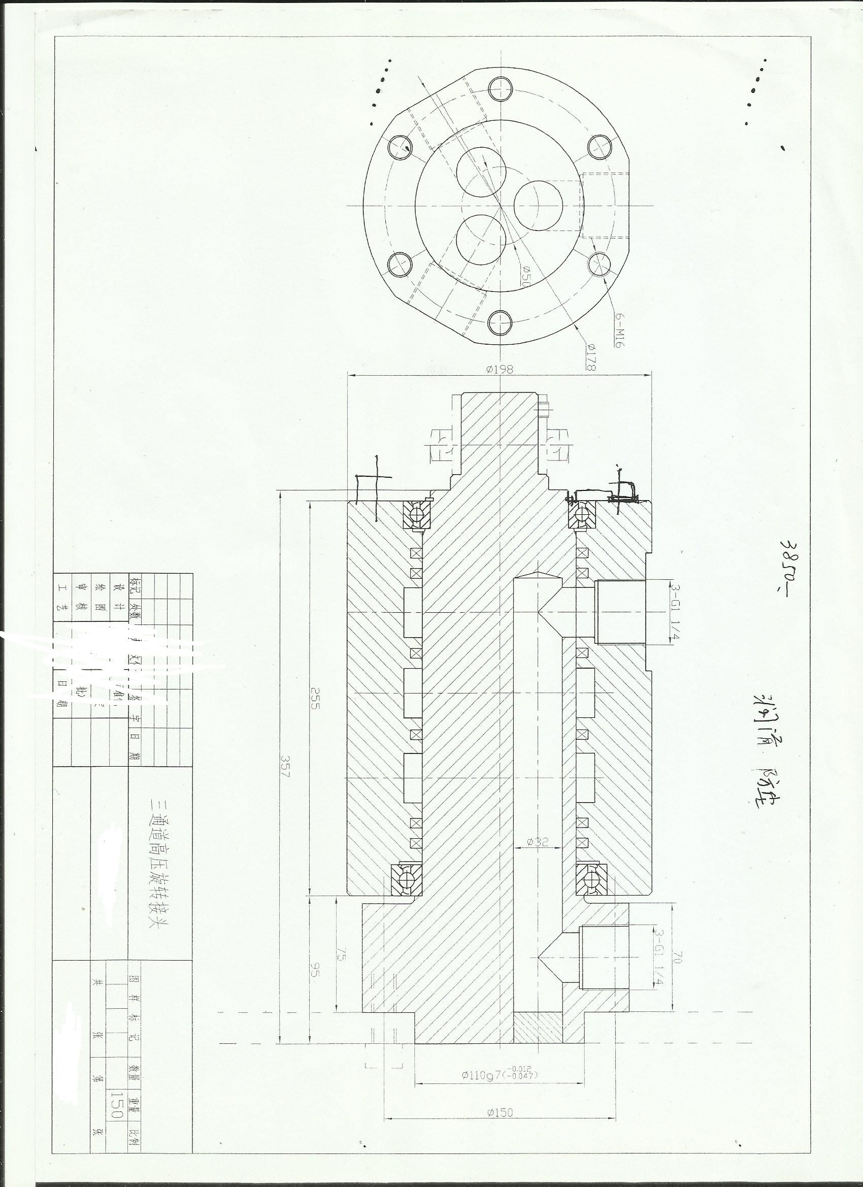

前段时间,有社友问,高压旋转接头怎么设计?今天找到我一个项目上的高压旋转接头,把基本结构分享出来,细节设计也不难,自己去设计。这个旋转接头的工作压力是34.5MPa,做过压力试验的。

lz大侠能否介绍下,工艺,装配
晚上吧,我在图片上做些注释,写一段文字吧  发表于 2018-8-14 15:34

不错,结构简单,便与制作
发表于 2018-8-14 15:26:24 | 显示全部楼层
加工难度不低
 楼主| 发表于 2018-8-14 15:35:08 | 显示全部楼层
加工没啥难度呀,有难度的就是圆柱体上开孔,做螺纹。你说的难度是这个吗?

我认为环槽密封部分不太好保证

还是买专业厂商吧。结构原理很简单,但是涉及到高压,密封件材质,泄漏,转速,转动件圆跳动,光洁度,储存油脂。能保证用多久呢?
 楼主| 发表于 2018-8-14 16:09:14 | 显示全部楼层
科技的疯狂 发表于 2018-8-14 15:39
我认为环槽密封部分不太好保证
对!你说的对,有一个零件有好几个内密封槽和几个环槽比较难加工。忘了说,这个零件从材料到装配完成,总共花了4000多块钱。

还是买专业厂商吧。结构原理很简单,但是涉及到高压,密封件材质,泄漏,转速,转动件圆跳动,光洁度,储存 ...
我们一直在用,没有液压油泄露的情况。
这个零件的难度一个是刚才那位社友说的内环槽的加工,还有一个难点就是34.5Mpa的高压密封问题,做压力试验时,试验压力我记得是42MPa.

密封件用的什么形式的
