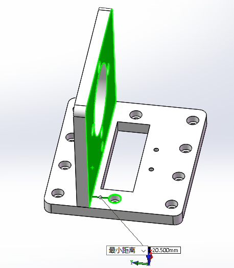

请问这个焊接件在加工这几个沉孔的时候有困难吗,钻头会不会与竖直的板干涉呢?孔到板最小距离为20,孔是15的。

发表于 2018-7-27 16:33:07 | 显示全部楼层
问的应该是钻头的卡具吧,15钻头看看最长的多长,是否能完全避开侧板
 楼主| 发表于 2018-7-27 16:39:24 | 显示全部楼层
对的,我问的有点不太准确了,按您的经验初步判断一下呢?
发表于 2018-7-27 16:43:16 | 显示全部楼层
这不是先打好孔再焊接的吗?
发表于 2018-7-27 16:49:28 | 显示全部楼层
精度不高先钻好孔再焊,或者可以考虑从反面打孔,这样钻头就和侧板碰不到了
发表于 2018-7-27 16:52:55 | 显示全部楼层
15钻头有200的。
半米都有。  发表于 2018-7-27 21:22
发表于 2018-7-27 16:59:03 | 显示全部楼层
一定是先钻后焊啦,一般只考虑好不好锁螺丝
 楼主| 发表于 2018-7-27 17:02:43 | 显示全部楼层
菜鸡攻城狮 发表于 2018-7-27 16:43
这不是先打好孔再焊接的吗?
担心位置跑了,如果不能加工恐怕就要先钻了
担心位置跑了就铣个槽按进去焊  发表于 2018-7-27 17:43
 楼主| 发表于 2018-7-27 17:03:52 | 显示全部楼层
精度还可以,0±0.2应该没问题,反着恐怕不行,只能从这边沉孔进去
