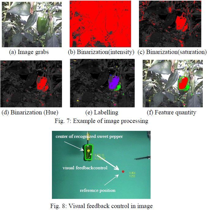

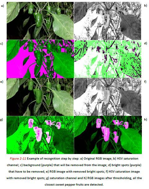

青椒采摘机,过去就有朋友希望我设计
 火.. [复制链接]
发表于 2018-8-8 08:51:28 | 显示全部楼层
前人的研究,算法思路已很清晰。 需要实地验证。做适当的参数调整。

 楼主| 发表于 2018-8-9 09:26:25 | 显示全部楼层
看了下里面的处理方式,基本上是视觉系统中的图像处理技术。有这样做过的先例,再做起来就方便多了,多谢!

另外,谢谢朋友发给我的日本有关于青椒采摘机的论文,是2005年的设想,构思是很细致的,并且还做了实际的试验。但是我感觉到有几点不足:
第一,用的是可见光,这个对于叶子和青椒的区分,貌似在特定环境下才能快速分辨,计算量大,不过在2005年,视觉系统的发展是不一样的;
第二、剪刀我肯定用内弯的那种,类似宠物狗的指甲钳;
第三、这个和试验的目的有关,是执行机构和输送机构没分开,或者是没输送机构,因为和我的初始目标一样,首先是要找到后搞下来,这个难点解决之后我才会考虑后续的行走和运输等各种机构,那个就要简单多了。设计肯定是要把最难的问题解决掉,其他的就好说了。
感谢大家的关注,我会慢慢研究的,这个快不了,烂尾也是有可能的哈……看哪个行业赚钱我就跑哪个行业去了……我并不是个敬业的攻城虱………………

 楼主| 发表于 2018-8-10 17:11:24 | 显示全部楼层
今天仔细阅读了论文,看了下日期,是2005年7月加拿大的某人研究的。算法可以借鉴,不过执行机构方面这个还是属于实验室性质的。
关于采摘机构,我的想法是,如果是呈现圆形的甜椒,那么采摘机构最好是中空的那种,或者是带个管道的,采摘的同时用负压吸入到容器中,那么机械手不用往返运输,这样可以提高效率,直接跌落的方式,对于外观可能会有损伤,有的青椒,一个估计都有50g重,有一两,掉下来力度还是蛮大的。
